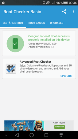

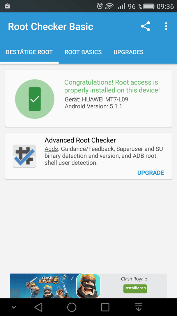

NewKingroot v4.85 hat bei mir funktioniert. Titanium Backup läuft.
