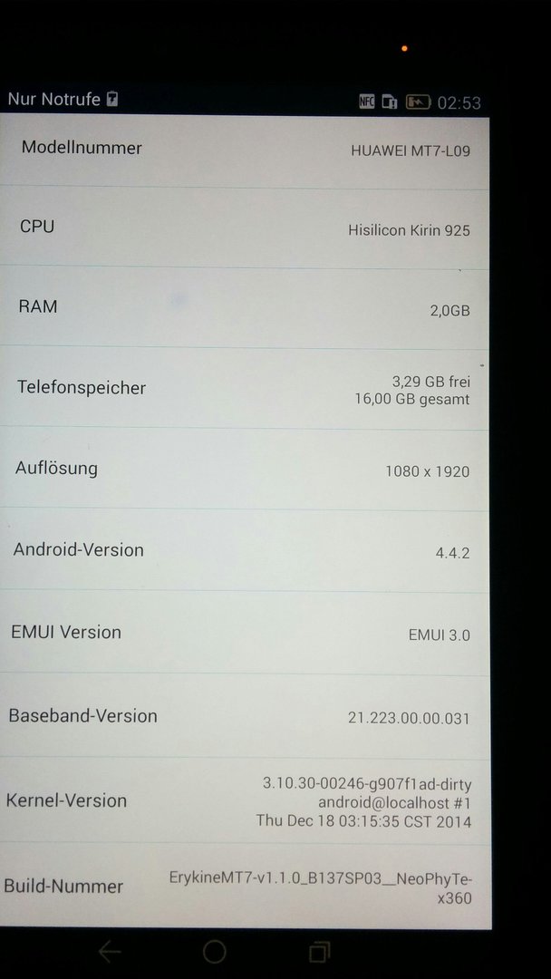

Hallo Gemeinde. Ich habe mir von eBay ein gebrauchtes Mate 7 mit Simcard Reader Defekt gekauft. Jetzt musste ich feststellen, dass es auch eine custom Firmware aufgespielt hat und einen weißen Fleck auf dem Bildschirm hat. Ich überlege zwar ob ich das Telefon zum Display Wechsel zum Service schicke und dabei vielleicht die Platine getauscht wird und auch das Simcard Problem behoben wird, welches ja oft vom Service nicht als Garantiefall angesehen wird.
Jetzt aber mal zu meiner Bitte an euch:
Ich bin kein Experte und möchte nichts falsch machen. Wie kann ich die aufgespielte Firmware gegen die Originale ersetzen? Ich weiß ja nicht ob überhaupt eine zu dem Gerät passende aufgespielt wurde und ob das einwandfrei gelaufen ist. Das es keine Simkarte mehr erkennt, kann nicht damit zu tun haben, oder? Es ist ein Hardware Defekt der nichts mit Firmware zu tun hat.
Ich habe ein Foto beigefügt, auf dem die Daten ersichtlich sind.
Wie kann ich die ErykineMT7 B137SP03 entfernen und woher weiß ich welche original Firmware ich aufspielen muss, oder ist das egal?
Wäre für eine grobe Anleitung sehr dankbar.

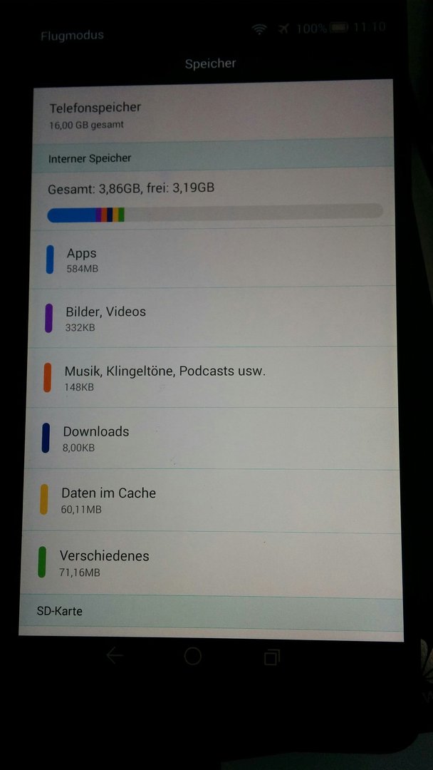

Okay. Dann werde ich das mal versuchen. Mir ist jetzt noch etwas dubioses aufgefallen. Der interne Speicher hat nur eine Größe von 3,86GB. Wie kann denn sowas kommen?
Das Phone scheint ja total vermurkst zu sein.

Nix 3,86 GB.... 16GB... schau doch links oben :)
Ja aber nur 3,86 sind nutzbar. Wo ist der Rest hin? Wenn ich das Phone mit dem PC verbinde wird mir das gleiche angezeigt. Es sollten ca. 11,x GB verfügbar sein. So ist es jedenfalls im normalen Zustand sagt Google. Habe auch Screenshots gesehen die das so angezeigt haben. Es ist ja nicht viel drauf installiert oder gespeichert.
Verschwende doch keinen Gedanken daran... Setze das Gerät mittels originaler FW in den Auslieferungszustand zurück und schon sollte alles passen. Wenn nicht, kannst du dir dabei immer noch den Kopf zerbrechen :) Wird wohl an einer verbugten Costum Rom liegen.

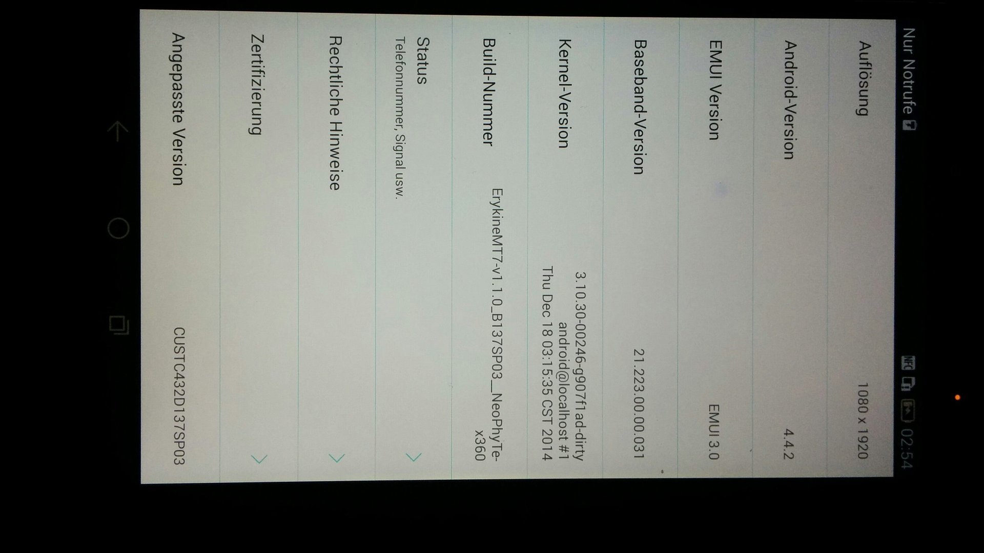

Mach es erstmal, wie empfohlen, platt. Deinem Ansinnen spricht einiges entgegen. Zum einen wird wohl dein Bootloader offen sein, das kann zur Folge haben, das die Garantie abgelehnt wird, zum anderen erfordert der Displaytausch kein erneuern der Platine. Wie kommst du auf B128? Die gibt es nicht für das Mt09. Hast du vom Gerät noch die OVP, da sollte ja der Typ drauf stehen. Bei dieser Gelegenheit auch gleich IMEI und S/N vergleichen. Bei einem Softwarefehler sollte die Sim erkannt werden und nur der Fehler phone beendet erscheinen. Prinzipiell kann man die Firmware von allen Modellen flashen, dann wird halt das entsprechende angezeigt. Welche Farbe hat den dein Gerät? Ist also nicht gesagt das es ein Mt09 ist.

@fooox1 B128 habe ich gar nicht. Ich habe mich vertan. Es ist ErykineMT7-v-1-1-0_B137SP03__NeoPhyTex360 und unten bei angepasster Version steht: CUSTC432D137SP03
Die Verpackung habe ich noch, Die Daten auf der Verpackung passen mit der im Telefon überein. MT7-L09 Obsidian Black, SN und IMEI ist die gleiche.

exodus99 schrieb:
lt. deinem Screenshot ist das ein MT-L09 Modell... Die originale FW und findest du hier --> [Firmware] B120SP04 - für Restore / Wiederherstellung

Ok, dann hast du da erstmal Sicherheit. Dann wird wohl der Simreader defekt sein. Aber flash erstmal das originale.
