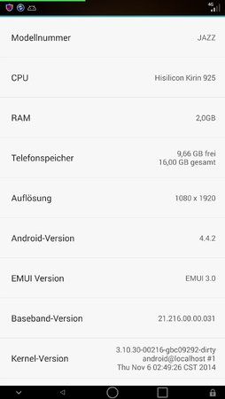

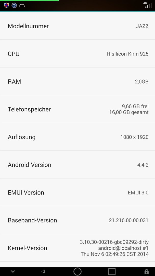

Dieses Rom ist für das MT7-L09, stammt aber ursprünglich vom TL7-L10(B121 - SP02). Ob es auch auf anderen Modellen läuft kann ich nicht sagen. Habe nur das zur Verfügung.
Wer also ein MT7-L09 hat kann es nutzen.
Vorraussetzung:
Der Bootloader muss offen sein und CWM installiert sein. Eine Anleitung findet ihr hier. Außerdem solltet ihr die B127 MT7-L09 West Europe installiert haben, da es sonst zum Bootloop kommt.

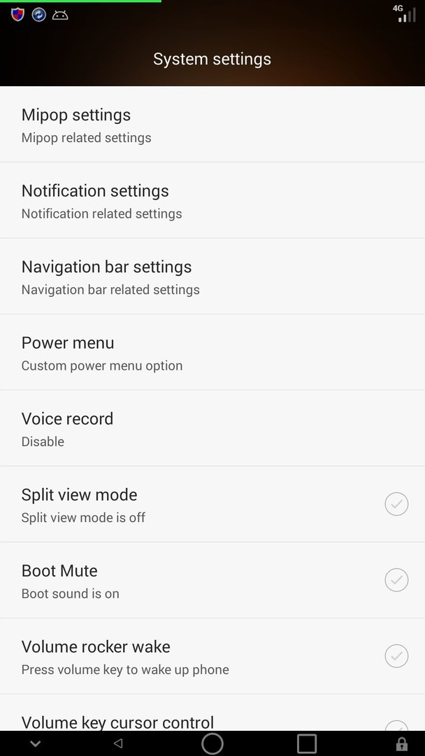

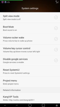

Zum Rom, bei mir läuft es ohne Probleme.
Vorteil(meine Meinung):
- Deodexd

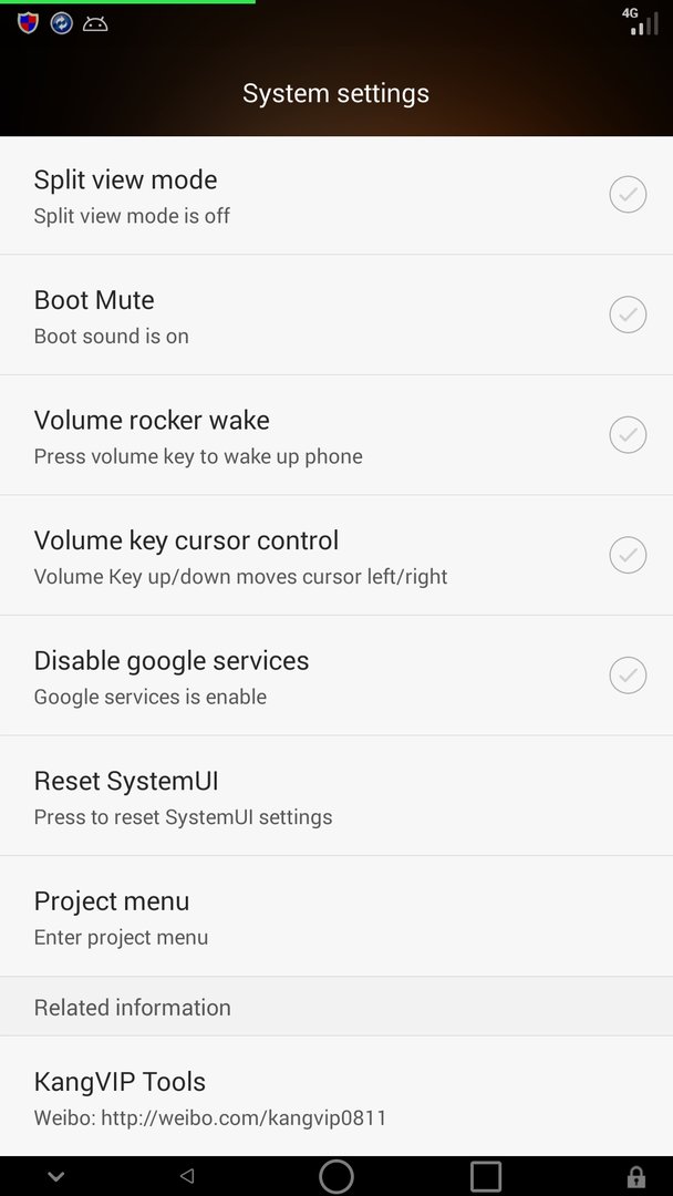

- Über die Advanced Settings(unte Einstellungen) lassen sich Netzbetreibername entfernen oder ein anderer Name eingeben. Es lassen sich Akkuanzeige ändern/Ausblenden. Uhr kann mittig oder ausgeblendet werden. Es ist ein erweitertes Powermenü vorhanden. Und noch einiges mehr.

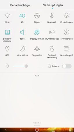

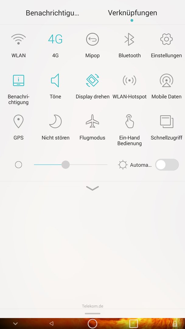

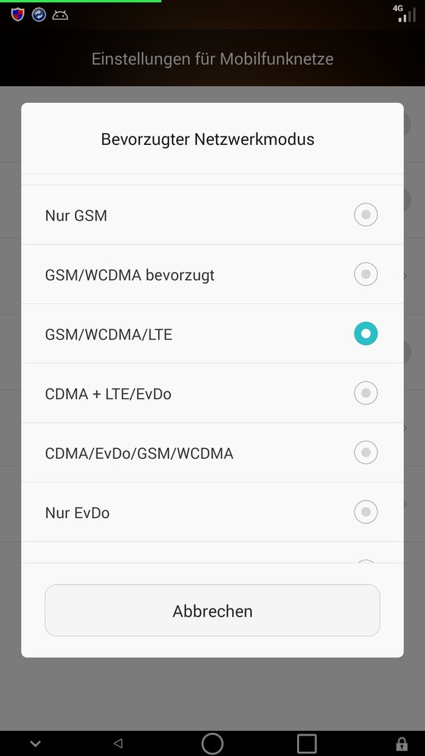

Da ich bei der Telekom bin kann ich keine Aussage treffen wie es mit LTE(800 Mhz) ausschaut. Bei mir läuft LTE. Bei der Auswahl kann man auch nicht alles wählen. Ich vermute das es mit der Dualfähigkeit der original Version zu tun hat und diese wohl Sim zwei zugeordnet sind.
