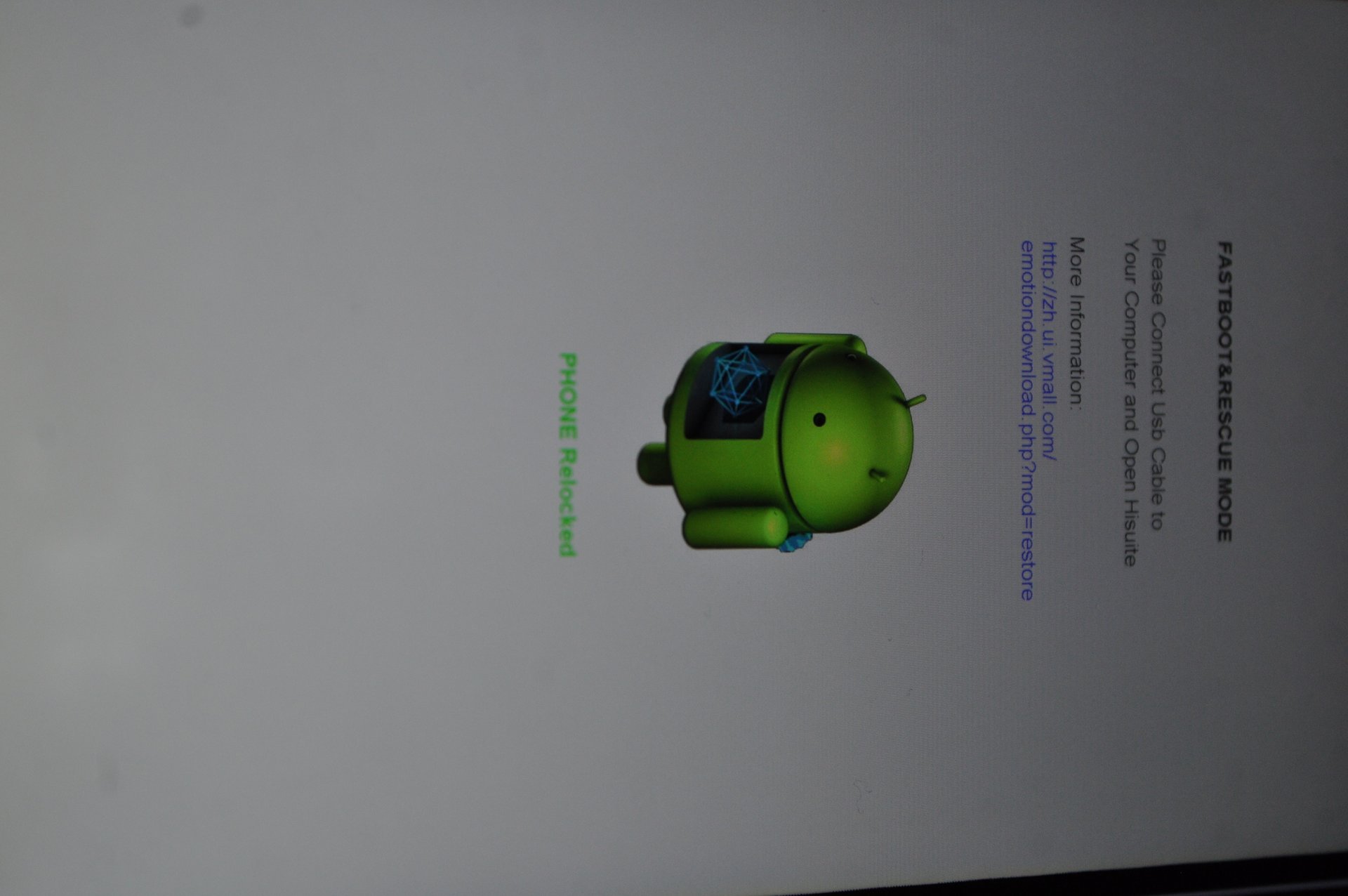

So ich muss mich mich korigieren.
Mit dem Befehl
fastboot oem relock "code"
lässt sich das Mate wirklich wider Sperren.
Ich habe es gerade getestet und bei mir steht nun folgendes:
Phone Relocked in grüner Schrift.
Leider wies nicht nicht mehr genau was da sonst stand. Also wo das Mate noch ungerootet war.
Weis das noch jemand?
Steht Phone locked in grün. Also für den Service erkennbar das es entsperrt wurde.
Schade, dann ist es nicht möglich. Geht nur relock. Aber es ist grün. Fällt dem Service vileicht weniger auf als rot ;)

Ich habe das mehrfach probiert immer ohne Probleme. Ich habe das ganze unter Windows gemacht.
