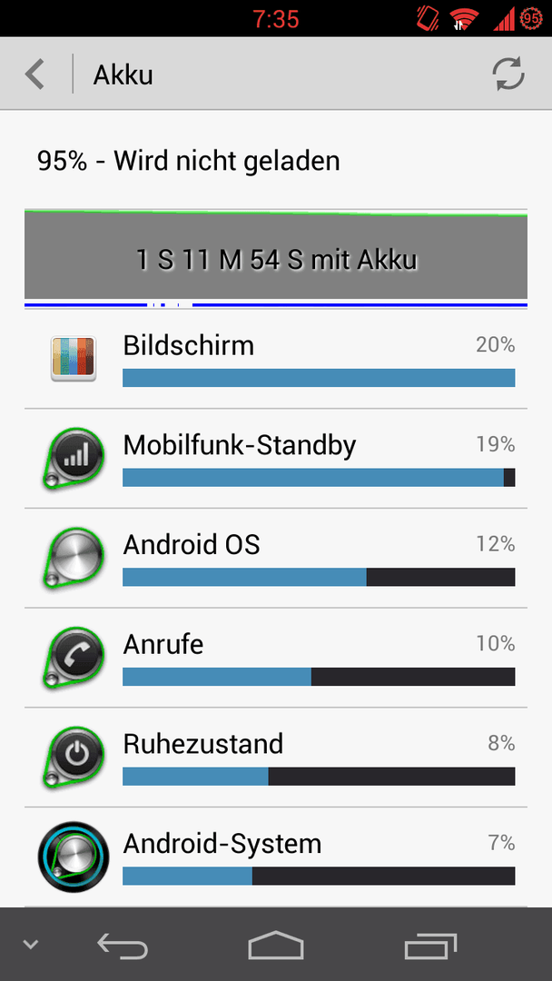

Danke Markus es lag am poweramp player hab ihn jetzt deinstalliert und sehe da es geht
ist das jetzt ein normaler verbrauch oder kann ich noch was einsparen
Reaktionen: TSC Yoda
hey also mein akkuverbrauch ist normal schätze ich
was mich stört ist, dass der akku viel schneller leer ist als bei meinem mobistel...
aber das liegt am besseren prozessor, höherer bildschirmauflösung usw., somit is bei mir wohl nichts machbar :sad:
