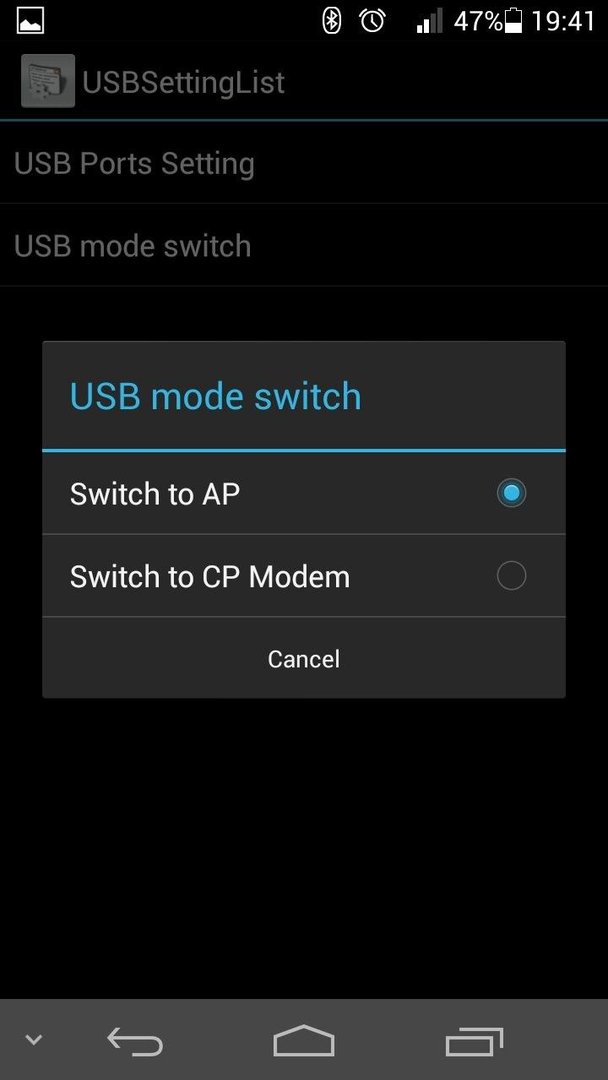

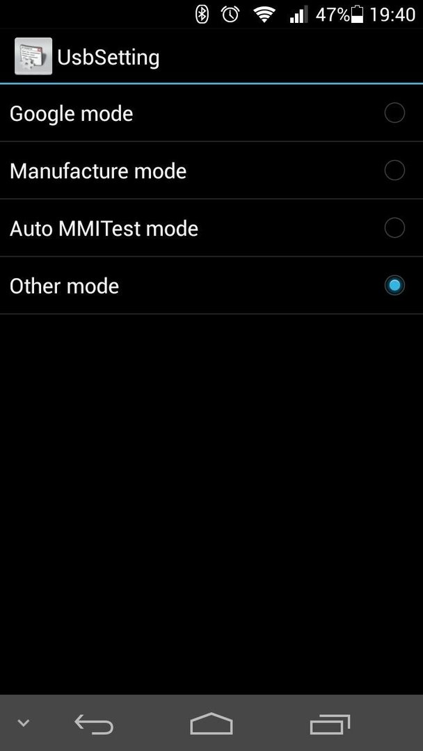

wie kommst du an diese Einstellungen?

Dann würde ich den Manufacture mode mal testen.
mfg
