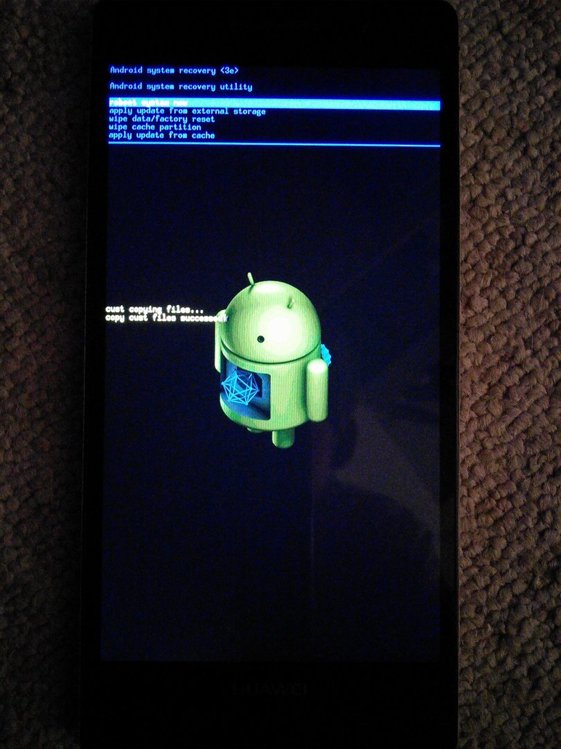

Ich habe die MiUi ROM über CMW (vllt. war es auch TWRP) Revovery geflasht, leider startet MiUI nicht (bleibt mein MI Bootlogo hängen). Danach wollte ich wieder auf EmUI zurück, leider schaffe ich es nicht über irgendeine Tastenkombination CMW/TWRP zu öffnen. Na gut, ich dachte dann pack ich halt die B118 auf die SD Karte/dload und alles ist gut, aber nichts passiert, wieder versucht MiUi zu booten (erfolglos).
Interessant ist übrigens das sich das P6 die ganze Zeit von alleine anschaltet (auch wenn ich es ausschalte versucht MiUi zu starten).
Nachdem ich mehrere Tastenkombis ausprobiert habe startet bei mir wenn ich Power + Volume leise und Laut gleichzeitig gedrückt halte startet ein "Android system recovery <3e>". Dort gibt es mehrere Auswahlmöglichkeiten:
1. reboot system now: System startet
2. apply update from external storage: ich kann eine Datei zum flashen auswählen, aber der Dload Ordner ist leer (obwohl die update.app von der B118 drinen sein müsste), wenn ich es trotzdem auswähle kommt diese Meldung: cust copying files...
copy cust files sucessed!
E: failed to mount /sdcard (no such file or directory)
der ganze Dialog dauert nur wenige sekunden
3. wipe data/factory reset: alle Daten usw. gelöscht
4. wipe cache partition: funktioniert
5. apply update from cache: Anscheinend update vom internem Speicher, hab ich noch nicht probiert
Bin echt am verzweifeln momentan, ich hoffe ihr könnt mir helfen.

Wenn ich den Befehl eingebe startet nur das oben schon beschriebene Recovery Menü (siehe Bild), mit dem ich aber nicht wirklich etwas anfangen kann :(

das ist doch schon mal was. Kannst du wipe ausführen, und noch mal dein update starten also nichts kapputt!

"adb reboot recovery2" eingegeben, Recovery sah exakt so aus wie die die bei "adb reboot recovery" gestartet ist, als ich aber dann auf "reboot system" gegangen bin startet auf einmal Miui!
Ich teste jetzt mal ob ich wieder mit dload flashen kann, aber das wichtigste ist erstmal das ich wieder ein funktionierendes OS habe!
Vieeeeellleen Dank! Ob das eigentliche Problem schon behoben ist weiß ich zwar noch nicht, aber ich bin erstmal super glücklich :)
