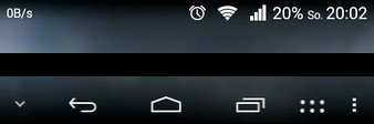

Installiere dir das XposedFramework mit Modul Gravity-Box und schon kannst du alles Mögliche mit deiner Navigationsleiste anstellen.
Ich habe meine z. Bsp. verkleinert und noch paar Buttons hinzugefügt.
Aber Achtung! Verwende nur Xposed-Framework bis Version 2.5.1. oder eine speziell für Huawei angepasste Version.
Perfekt!
Genau das nach dem ich gesucht habe:thumbup:
