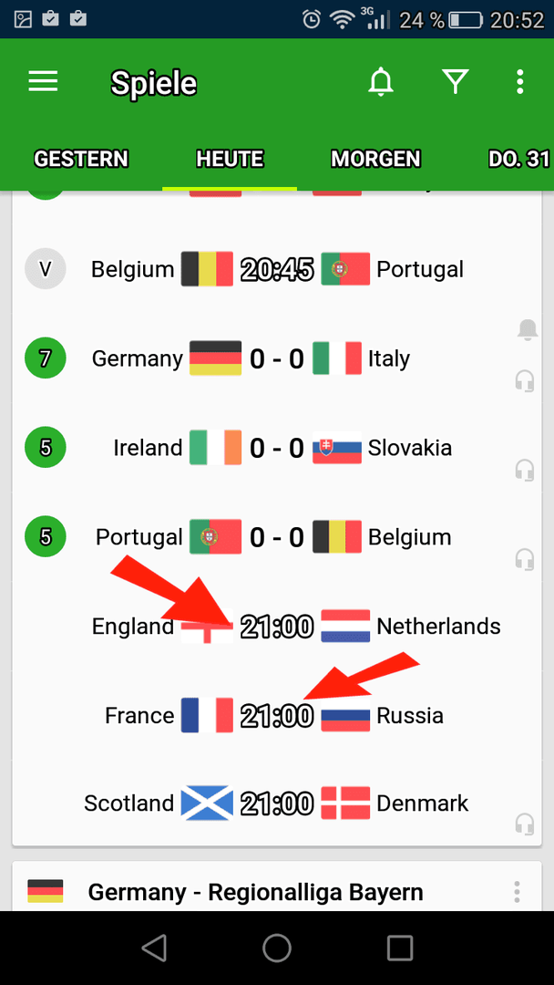

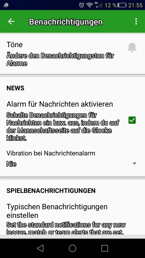

Egal welche Font ich auswähle mit iFont bei mir wird auf weißem Hintergrund immer eine weiße Schrift mit einem schwarzen Schatten angezeigt. Das sieht grauenhaft aus, wie bekomme ich das geändert das normale schwarze Schrift auf weißem Hintergrund angezeigt wird ?

Ich denke das ifont die Schrift in einen falschen Ordner anlegt und es so zu Problemen kommt.

Hast du ein Dateimanager installiert der eine Suchfunktion hat und wo du Systemdateien sehen kannst( zB es Datei Explorer) suche mal da nach .tff und merke dir die verzeichnisstruktur, da müssen die Schriften rein.
Ich denke das hat nichts mit ifont oder romtoolbox zu tun, das Problem gab es schon bevor ich diese Apps genutzt habe.
Edit: Hab mal auf Werkseinstellung zurückgesetzt. Alles wieder gut. Denke da ist irgendwas beim Update von 132 auf die 852 schief gelaufen
