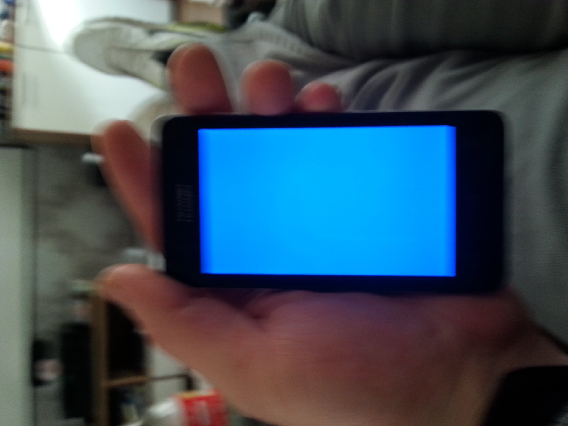

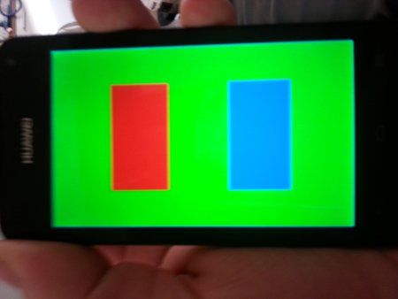

habe ich gerade versucht. Jetzt ist der Pink screen Modus. Wenn ich dann den Akku raus nehme und das Gerät starte ist der Bildschirm grün mit 2 Balken oben rot unten blau und dann wird der gesamte Bildschirm blau

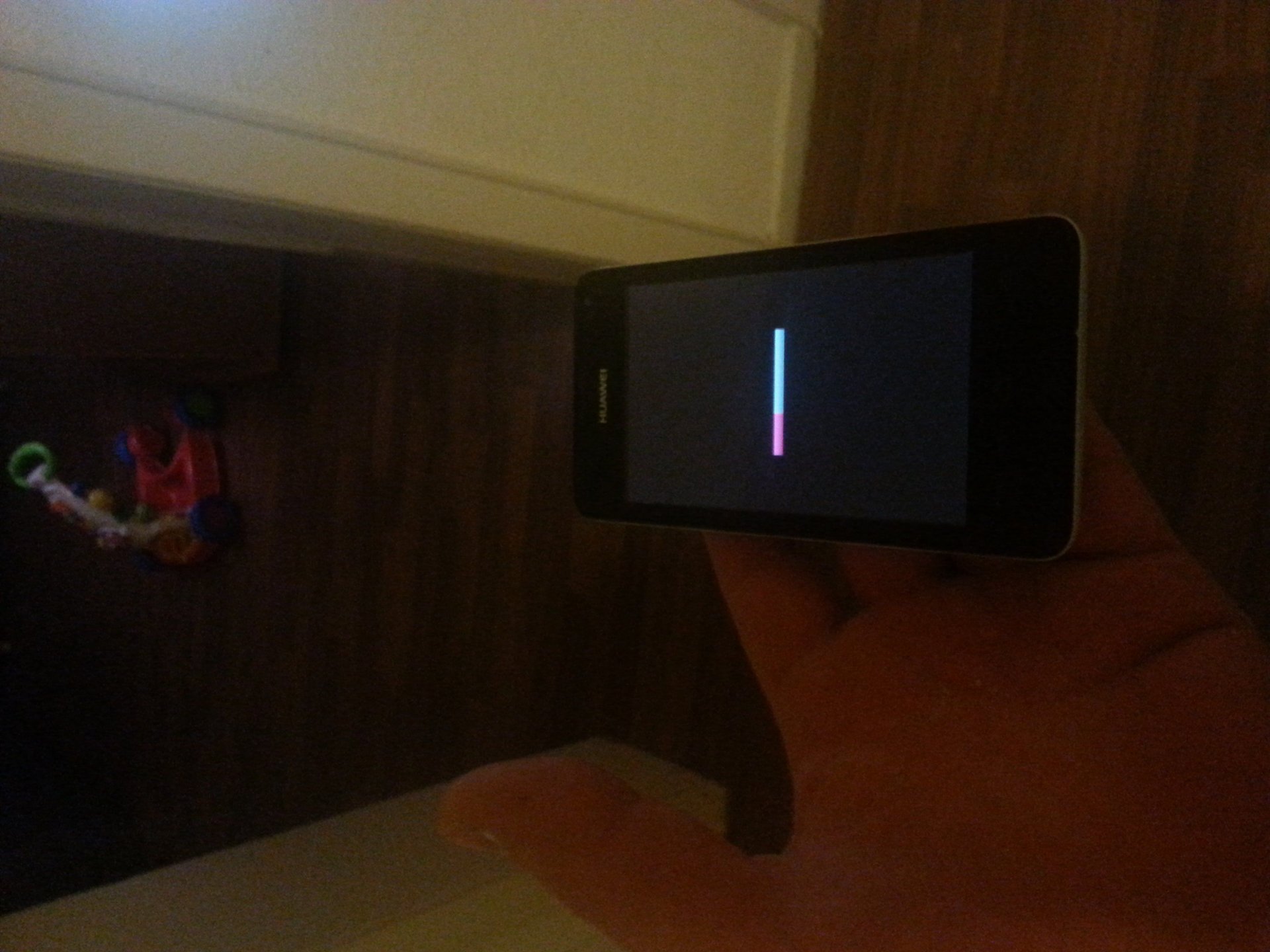

Mir ist noch eine letzte Möglichkeit durch den Kopf geschossen. Habe gesucht was für ne Firmware ich brauche, und zwar die Firmware B175. Die habe ich runter geladen und die Update.APP in einem dload Ordner auf meine SD Kart kopiert. Power Lauter und Leiser zugleich gedrückt und jetzt wird das Update entpackt und installiert. Ich hoffe das klappt

ich habe sämtliche durch er bleibt immer ca bei einem drittel stehen. Hat wohl damit zu tun weil mein Gerät gerootet ist. Ich verstehe es nicht. Ich sehe auch nur den Balken nichts ist da geschrieben irgendwas stimmt da nicht. Sollte das mit dem root zu tun haben wie bekomme ich den weg. da muss es doch eine Möglichkeit geben
Ich habe jetzt bestimmt alle Firmware durch die es gibt für das Y300. Bei jeder bleibt der Lade Balken ungefähr bei ein drittel stehen. Ich sehe wenn das Update anfängt nur den Lade Balken, ansonsten ist alles weitere schwarz. Ich hoffe wenigstens das es irgendwie noch eine Möglichkeit gibt entweder im blue Screen oder im pink Screen Mode das daß Handy am USB Kabel am Rechner erkannt wird. So kann ich über ein Tool alles neu drauf ziehen. Da muss es doch was geben
so sieht es aus wenn ich das Handy einschalte , erst grün mit den 2 Balken dann wird das Display blau

das habe ich verstanden. Das habe ich auch zum Schluss gemacht. Ich habe die B199 bestimmt 6 mal runtergeladen weil ich erst dachte das mit dem Download was nicht stimmt. Aber immer das gleiche, wenn ich den dload Ordner auf die Speicherkarte kopiere und das Gerät an mache, muss ich nichts machen, das Setup startet von selber. Allerdings ist während das Setup läuft, ist da nichts zu sehen, ausser den Lade Balken. Das heisst ich sehe keine Fehlermeldung. Ich sehe nur das sich das Setup nach ca 1/3 aufhängt. Ich habe den Verdacht das hat mit der Software zu tun welche ich zu letzt drauf gespielt habe. Es war diese:

ich habe schon einige Karten durch unter anderen auch eine SanDisk mit der es 100% laut rechage klappen müsste. Hier noch ein Bild vom Handy. Da Hängt das Handy bereits. Wie gesagt man sieht nur den Lade Balken
Wenn es wie auf dem Bild hängen bleibt, dann bedeutet das wohl, dass die Firmware entpackt wurde, aber der Flashvorgang nicht begonnen hat. Das kenne ich noch vom Huawei Honour. Da kannst du eigentlich nur alle möglichen offiziellen Firmware-Versionen hier aus dem Forum versuchen, in der Hoffnung, dass es mit einer funktioniert.
