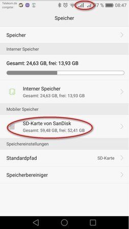

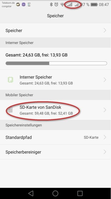

Ich hab am Wochenende gebastelt. Vorsichtshalber eine neue SIM geordert :) (Brauche ich nicht)
Die MicroSD habe ich mittels Nagelfeile vorsichtig bearbeitet. Die Bedruckte Seite komplett gefeilt, so dass der kleine Überstand plan ist. Die komplette Bedruckung ebenfalls abgefeilt - alles schön glatt und flach.
Bei der SIM (Congstar - gibt hier ja wohl Unterschiede je nach Provider NFC oder ohne oder...) das Kontaktblättchen abgelöst und ebenfalls die Unterseite bearbeitet.- Vorsichtig - etwas von dem Harz welches den Chip umschließt abgefeilt. Dann einen Tropfen Sekundenkleber und das Plättchen auf der MicroSD fixiert. Gut angepresst und fertig.
Jetzt die Frage geht das Teil noch rein - und ja, so bearbeitet geht es genauso leicht oder schwer rein wie vorher. Kein Drücken kein Pressen - ich war überrascht.
Perfekt !
