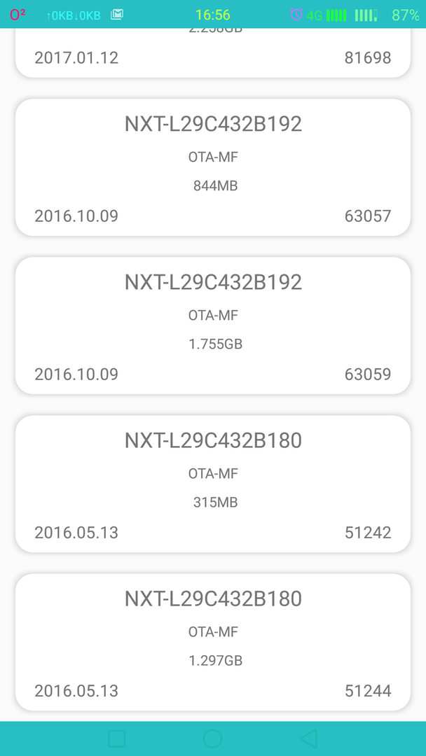

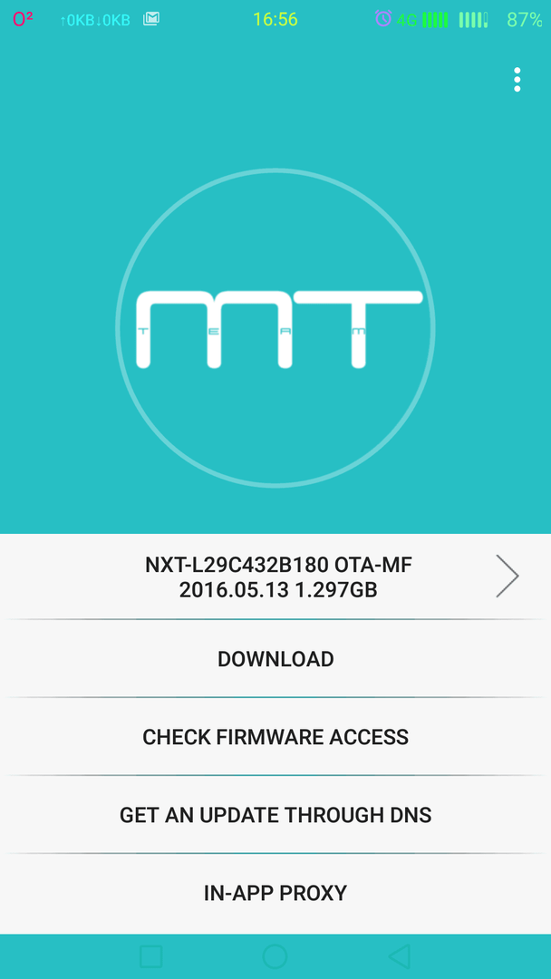

  • Auf dem P20 die Firmwarefinder App installieren und starten.

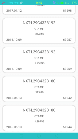

  • Als neues Gerät hinzufügen: NXT-L29C432.
  • Die Firmware B180 aussuchen.

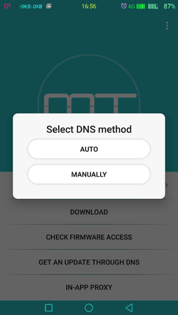

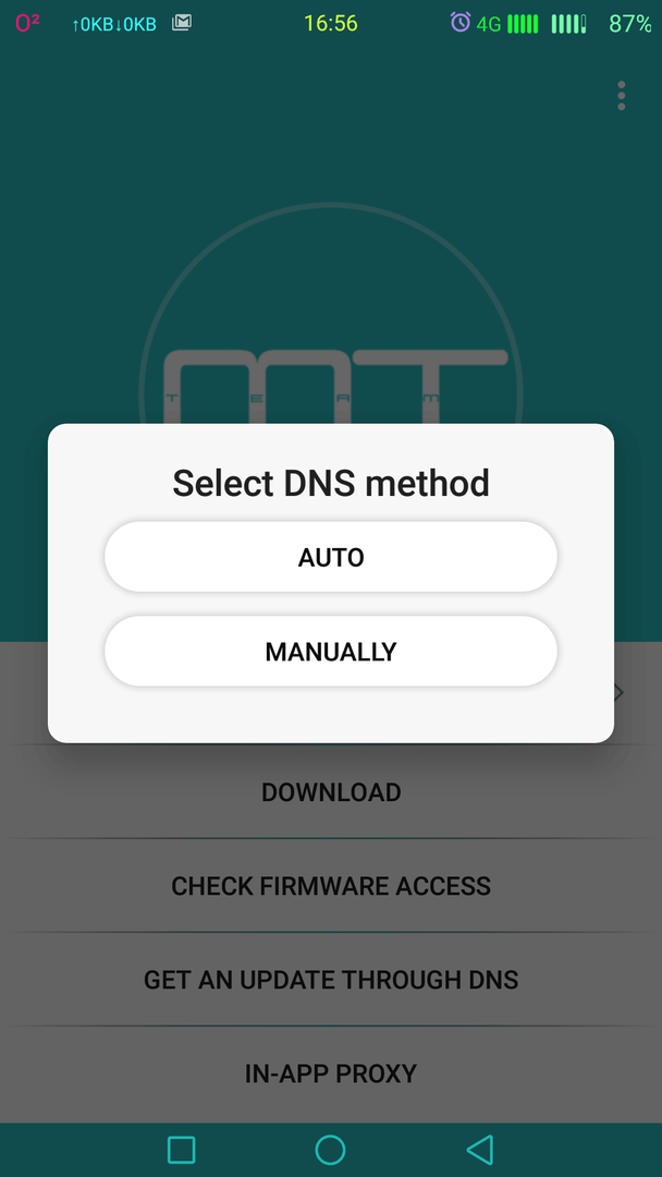

Nun auf GET AN UPDATE.....
Dann auf MANUALLY.

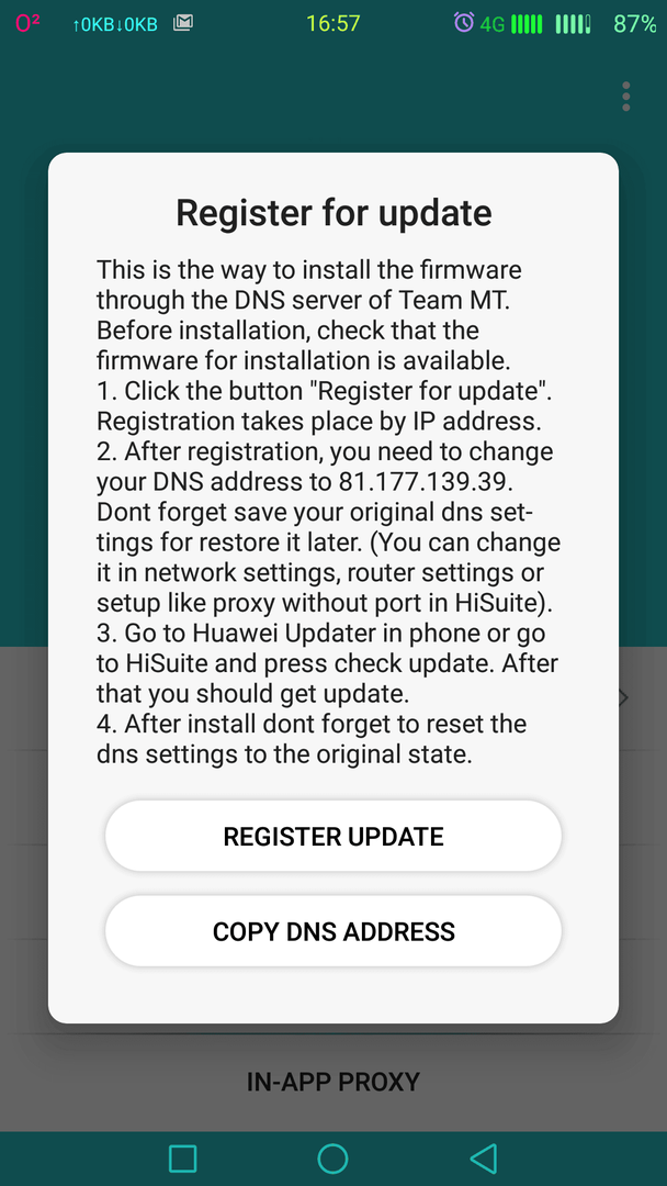

Dann auf REGISTER UPDATE
Nur per PC die Router Einstellungen öffnen und dort DNS aktivieren und als Adresse 81.177.139.39 eintragen und übernehmen.
