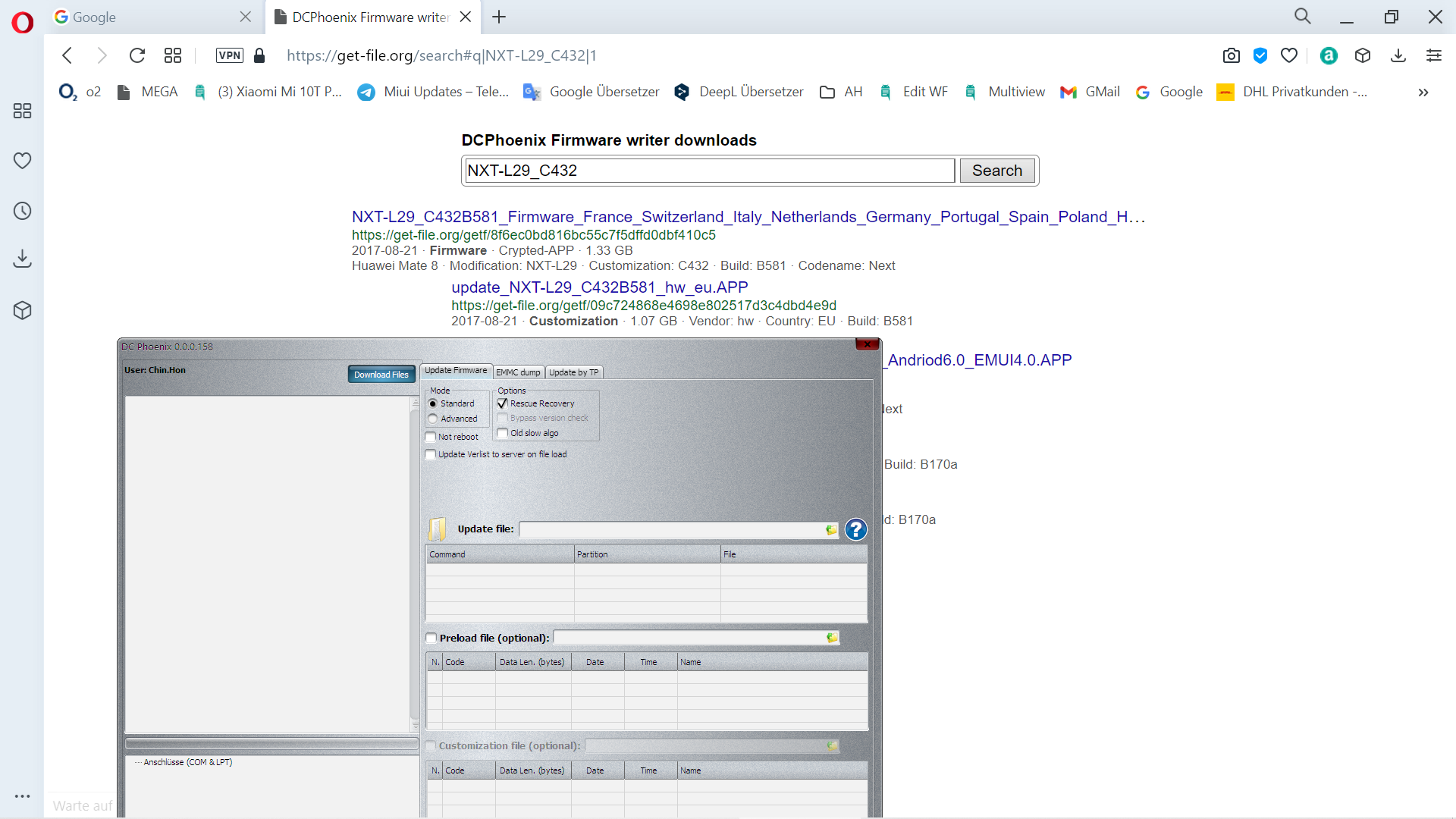

TWRP sollte erst wieder runter, wenn Du ein Update machen willst. Solange brauchst Du es noch, falls es mal zu einem Brick kommt.
Die einzige online verfügbare Firmware bekommst Du wohl nur über die Database in DC Phoenix. Damit kannst Du sie auch gleich installieren.

@Cris
Danke, für den Tip mit Dc-Phoenix.
Sobald TWRP druf ist, scheint ohnehin kein Firmware-Update von SD mehr möglich, da sowohl mit der
Tastenkombination Vol+ und Vol- oder auch mit Eingabe von *'#*#2846579#*'#* Menü 3, dann 4
sich bei beiden Methoden nach dem Restart zum Update , dann aber TWRP aufruft.
oder gibt es da doch noch eine möglichkeit zum Update von SD.Card ?
