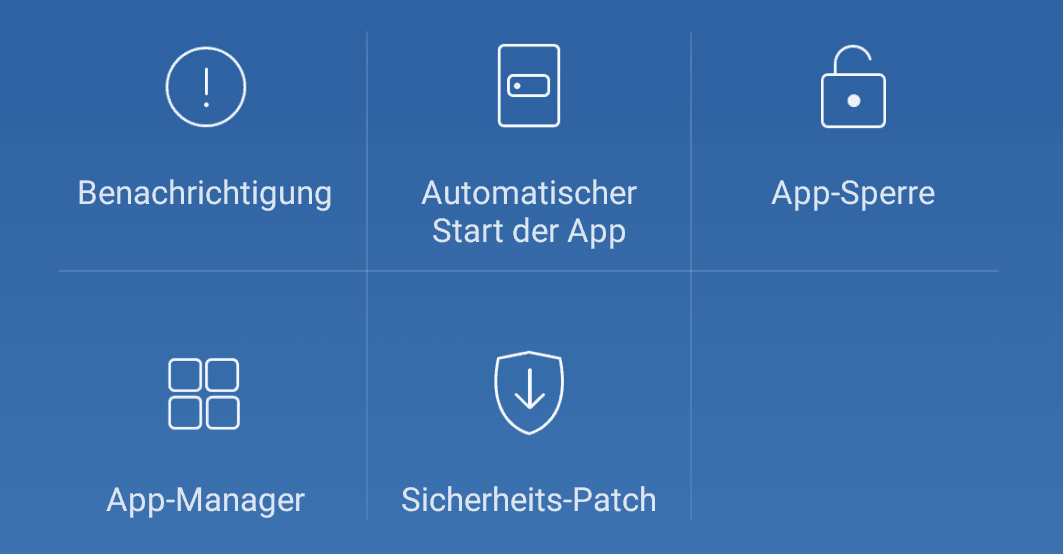

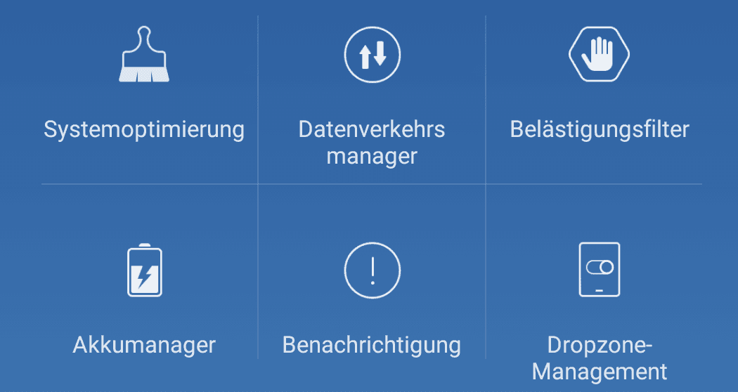

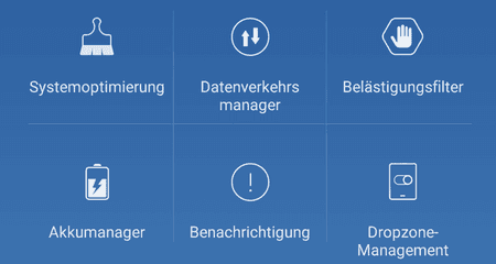

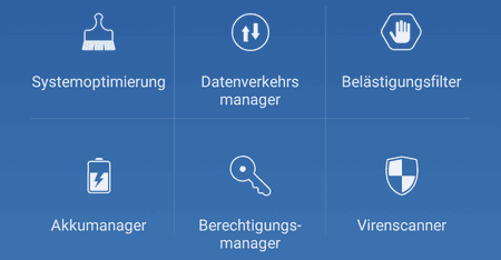

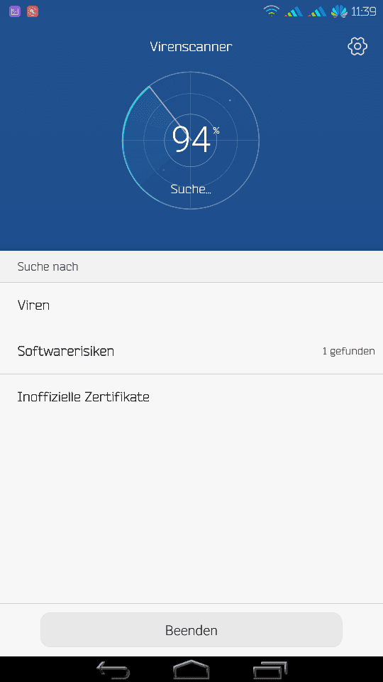

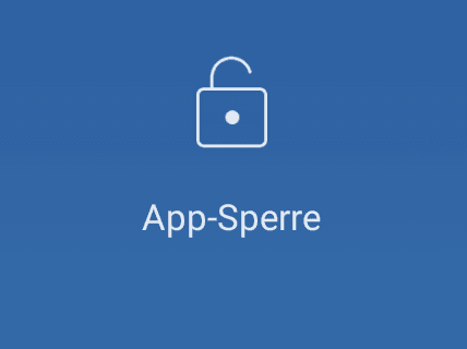

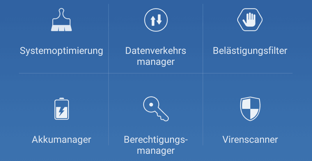

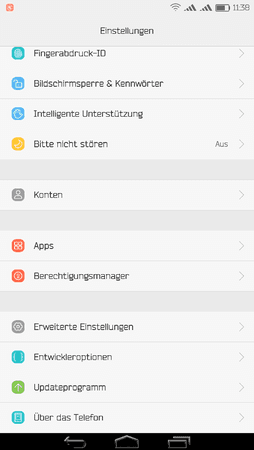

entweder es sieht so
Screenshot_2016-03-06-22-01-49.png Screenshot_2016-03-06-22-01-54.png ro.config.hw_opta=999 und ro.config.hw_optb=156, eingefügt in hw_oem/prop/local.prop
oder so
Screenshot_2016-03-06-21-32-29.png Screenshot_2016-03-06-21-32-35.png ohne diese Einträge
aus.

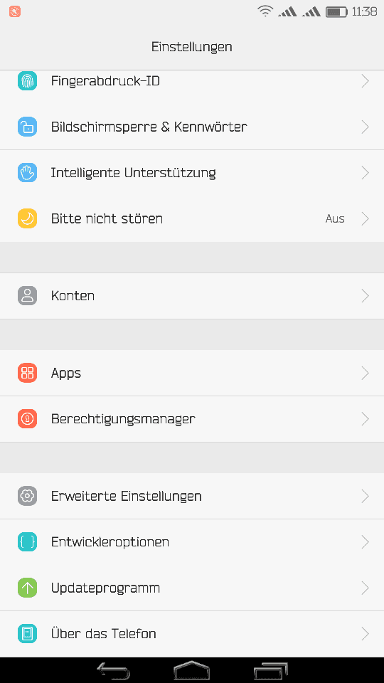

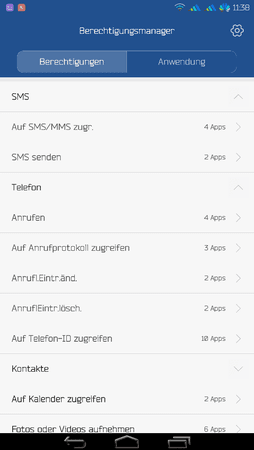

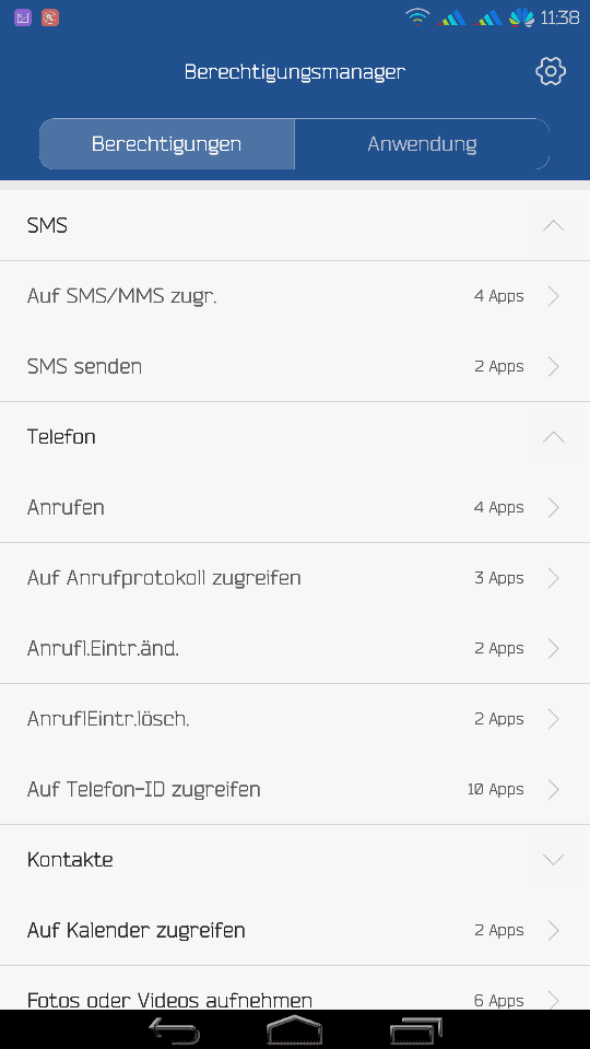

Jetzt funktioniert alles so wie ich es möchte.
