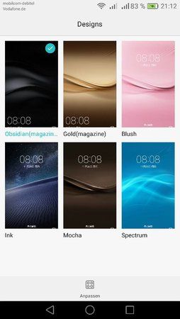

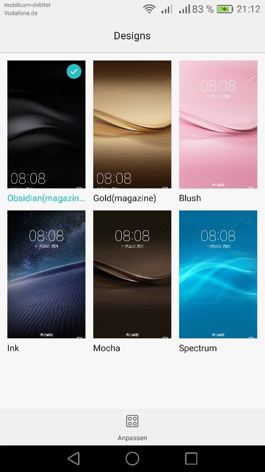

...allerdings kann ich nun die Designs nicht ändern. Ich kann sie downloaden, oder manuell in den HWThemes einfügen. Wird auch alles erkannt und vorgeschlagen, aber sobald ich auf Anwenden klicke kommt zwar ne Meldung "Design wird angewandt" aber verändern tut sich gar nichts. Weder die Icons, noch die Widgets etc.

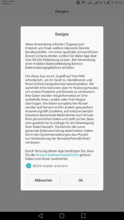

Dann das STOCK-INTERNATIONAL-B170(XDA) geflasht (System und Cust), dann kommt siehe Screenshot.
Eine Userdata Partition wurde bei beiden ROM's nicht geflasht und die Cust Partition hatte ich bei beiden ROM's gelöscht.
Wird der Haken nicht gesetzt und dann OK passiert gar nichts. Erst mit Haken und OK kommt, siehe Screenshots.

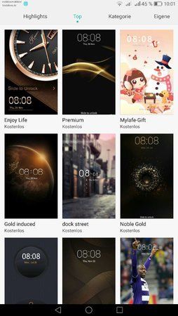

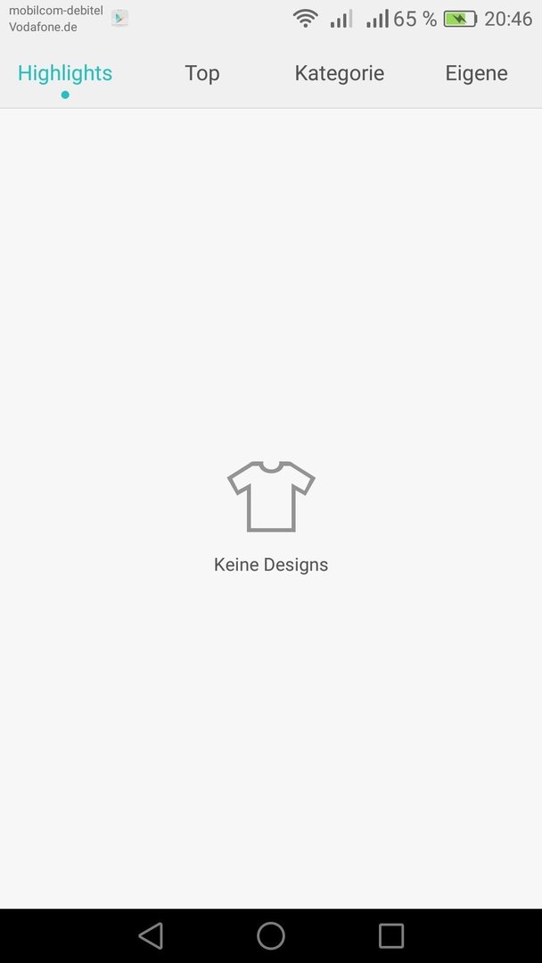

Bei verschiedenen ROM,s ist oben (Menü) alles leer und es werden nur die Themen die im Ordner sind angezeigt.
so sah das ohne diese Einträge aus:
