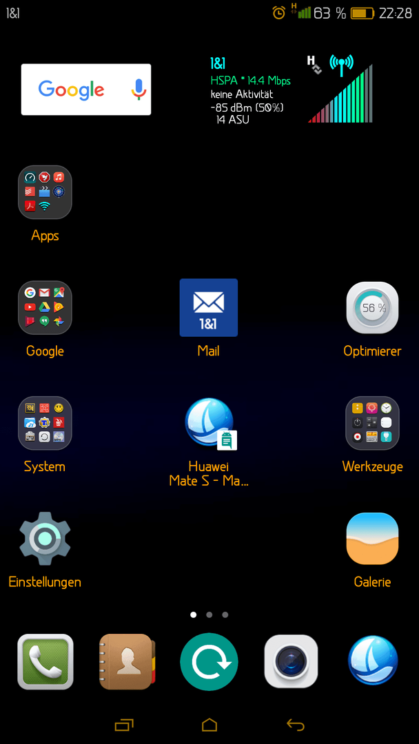

Na da warte ich doch gerne drauf....

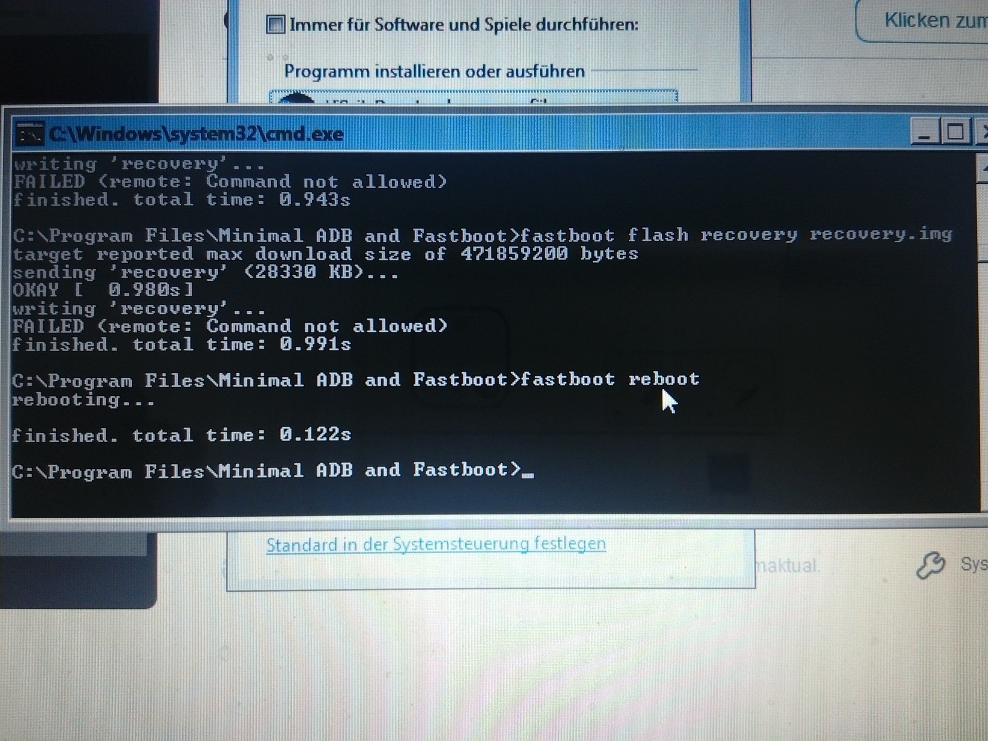

Versuche mich gerade an der Dual-Recovery
Folgendes Problem:
ADB devices - device
ADB reboot bootloader - Mate geht in Bootloader (Phone unlocked, FRP unlock)
ADB fastboot flash recovery recovery361.img - sending recovery - okay
Writing recovery
FAILED (remote: Command not allowed)
Phone war bereits unlocked, musste keinen Unlock- Vorgang durchführen
Wo klemmts?

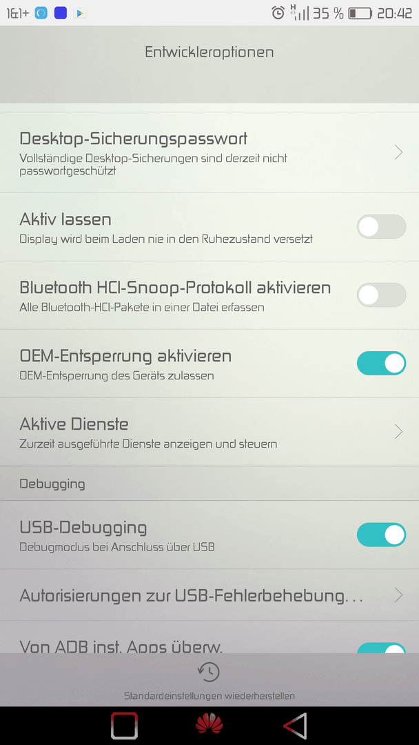

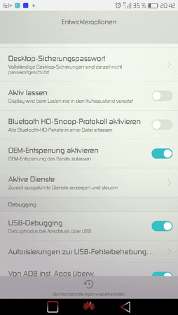

Installier mal "minimal adb und fastboot" und probier es erneut. Vorher mal ein anderes Kabel nehmen. OEM Unlock in den Entw.opt..?
Ich benutze Minimal adb und fastboot
OEM unlock aktiviert
Es ist das Recovery361
Am Kabel kanns ja wohl nicht liegen, es wurde ja gesendet
Die Recovery von der 361 hat 27,67 Mb.
Kann schon am Kabel liegen.
