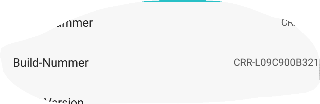

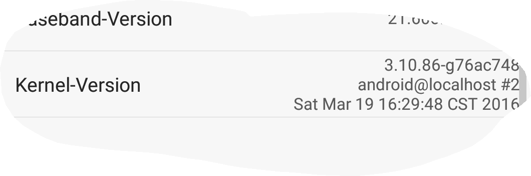

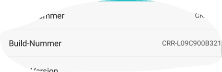

Anbei der Screenshot. Hoffe du kannst was draus erkennen :biggrin:
Alles klar. Das bekommt man so nicht wieder weg. Du musst alles neu machen.
-Update 321 (Chanell-Others) nach dload extSd.
-Stock Recovery flashen
-Factoryreset incl. interne Sd
-Update manuell anstoßen mit
*#*#2846579#*#*
Dann schaun wir weiter.
