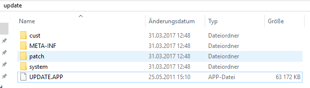

Lade Dir von Huawei Info die Vollversion der B361 runter. Extrahiere die UPATE.ZIP. Du erhältst den Ordner "dload". Darin enthalten ist die Datei UPDATE.APP. Den "dload" Ordner kopierst Du auf die externe Sd Karte des Gerätes. Starte nun wie folgt das Gerät neu. Vol.+ zusammen mit Vol.- und Power drücken und festhalten. Das Gerät geht aus und wieder an. Sobald das Huaweilogo erscheint, alle drei Tasten loslassen. Nun beginnt der Updateprozess.
Da ist kein dload Order, nur das was im Bild zu sehen ist, soll ich einfach nur die UPDATE.APP Datei kopieren?
Erstelle den dload Ordner auf der Sd und kopier die UPDATE.APP da rein.
Oh sorry, hab Dir leider die falsche Version genannt. Du musst die Vollversion der B321 nehmen, da Du ja noch Lollipop hattest.
