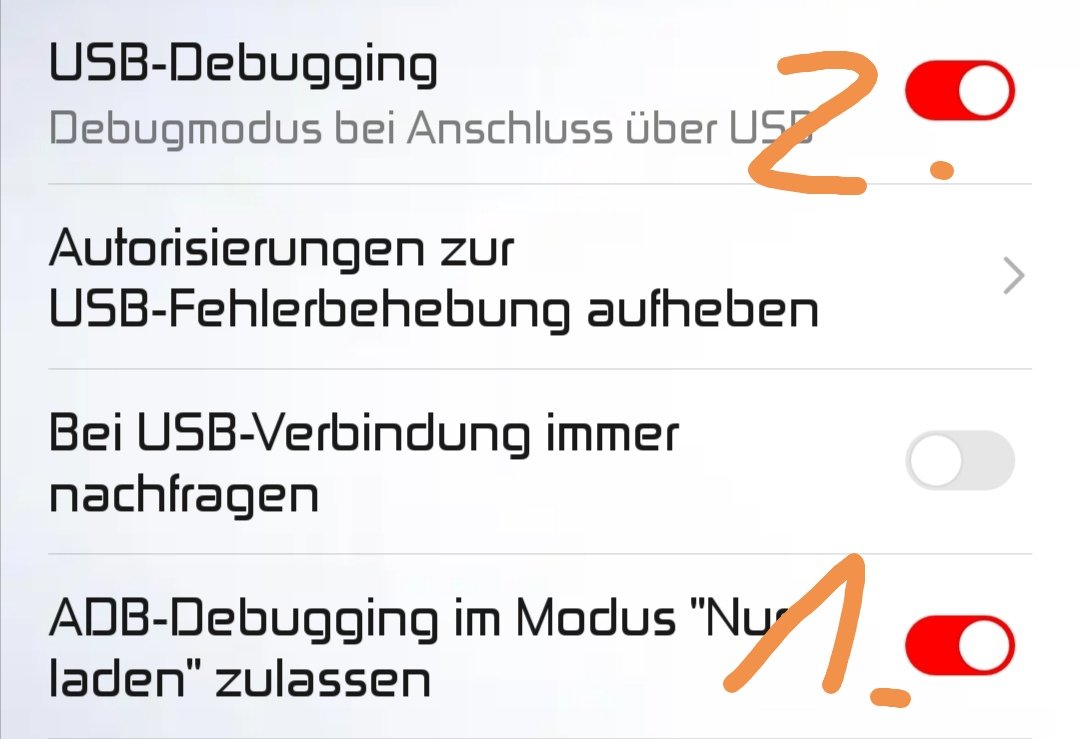

Aktiviere in den Entwickleroptionen die USB Optionen, in der angegebenen Reihenfolge. Mache einen Sync des Googlekontos und lösche es. Achte darauf, dass Du deine Google Zugangsdaten notiert hast. Nun müsste im Bootloader der FRP unlocked sein.

Auch kann ich nur USB-Debugging auswählen. Die andere auswahl ADB-Debugging wie im Bild gibt es bei mir nicht!
