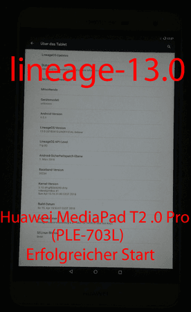

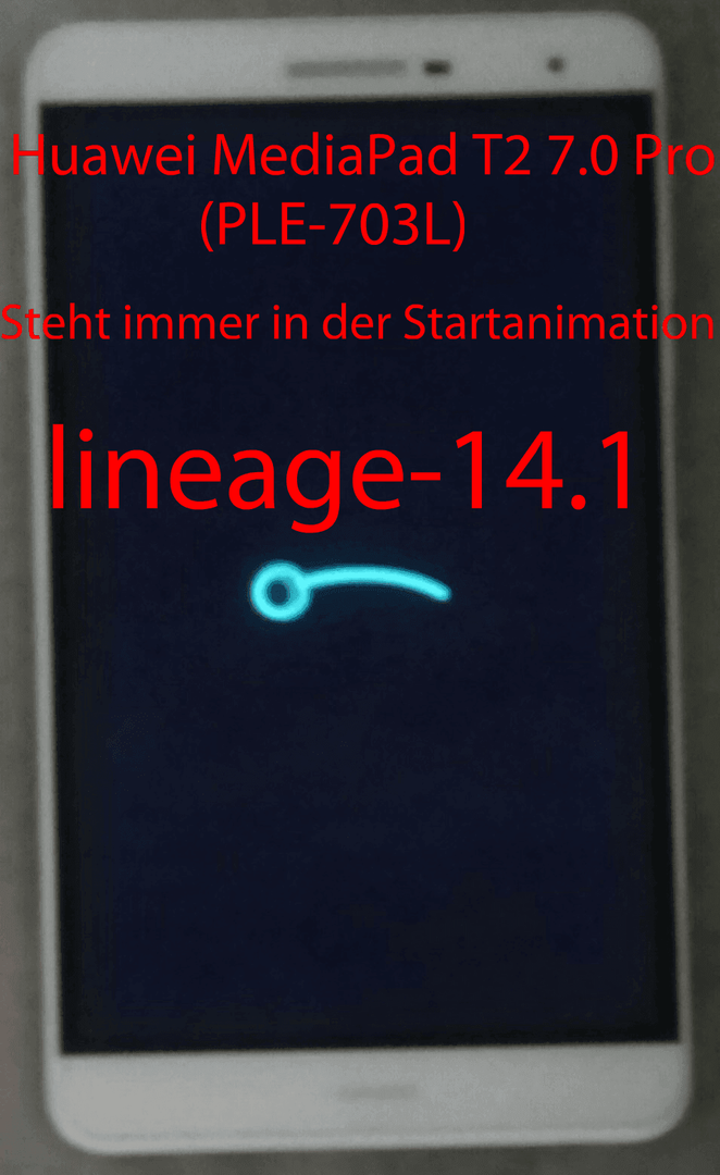

LineageOS 13.png LineageOS 14.1.png @zulkand Hallo! Huawei MediaPad T2 7.0 Pro Installation LineageOS 13 kann erfolgreich gestartet werden, aber die Installation von LineageOS 14.1 kann nicht gestartet werden, ist in der Startanimation stecken geblieben, Sie sollten in der Lage sein, LineageOS 14.1 zu reparieren
