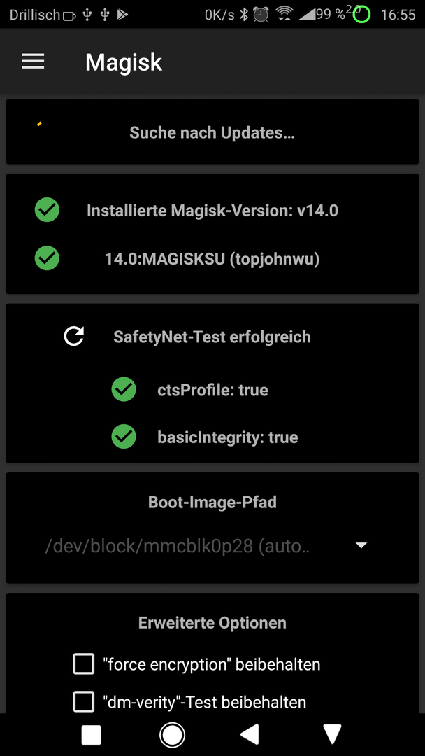

Hallo, habe gerade gesehen, daß Magisk 14 erschienen ist Denke mal, dass ich am Wochenende mal teste, ob es es am P10lite einzetzbar ist...
Nur mal kurz: Habe heute mal mit dem neuen Magisk 14 gerootet. Und alles funktioniert einwandfrei.
(V4A, AdAway, TitaniumBackup) ok
SELinuxChanger (für V4A) um auf Permissive zu setzen wird nicht mehr gebraucht.
MagiskHide und SafetyNet passed: BankingApp photoTAN und PayPal funktionieren (andere Apps dieser Art habe ich nicht).
Was bei 13.3 nicht funktionierte war die Security per Pin und Fingerabdruck setzen, geht jetzt!
Was (im Moment) nicht geht: Module aus dem MagiskManager downloaden und installieren. Liegt daran, daß die vorhandenen noch nicht alle angepasst sind. Habe die die von benötigten und aktualisierten Module von Hand runtergeladen und installiert

Hallo, ich habe das jetzt auch mal ausprobiert. Soweit hat auch alles geklappt, bis auf den Sicherheits-check... Hat da eventuell jemand einen Tipp für mich? Wenn ich zum Beispiel einen root-checker mit hide verstecke, wird root trotzdem erkannt...
Bearbeitet von: Miss Montage - Grund: Screenshot gespoilert. Per Tapatalk bitte die Klammer für Anhänge nutzen. Gruß, Miss Montage
Sind schon Module installiert worden? Das eine oder anderere Modul hat zur Folge, dass der Sicherheitscheck misslingt.
nein ich habe noch keine module installiert...
