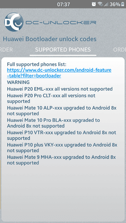

bin neu hier. Bekomme kommenden Montag mein neues P10 plus. War die letzten Jahre mit Samsung unterwegs (S3, S5, S7) und habe meine Phones immer geroutet. Leider habe ich vorher nicht alles gelesen und bin jetzt ziemlich entsetzt, dass der bootloader gesperrt worden ist. Es gibt ja das Tool DC-Unlocker. Der DC-Unlocker (App über Playstore) warnt ja davor, dass bei Oreo der Code nicht funktionieren könnte. Hat jemand Erfahrungen damit? Vorab danke für die kurzfristigen Antworten.
Wenn ich mein P10plus nicht rooten kann, überlege ich mir, es zurück zu schicken.

Ich habe mit dem Code von dc-unlocker erfolgreich den Bootloader öffnen können, allerdings unter Nougat. Anschließend kamen die OTA Updates zu Oreo.
ich habe mein Gerät erst zurück auf Nougat und dann mit DC Unlocker den Bootloader geöffnet, hat einwandfrei funktioniert.

hallo zusammen, ich konnte mein P10plus / Vodafone Brand - mit DC Unlocker trotz Android 8: VKY-L09 8.0.0.382(C02) erfolgreich entsperren.
