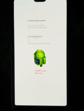

Hallo Leute wie kann ich bei meinem P20 Pro den Bootloader Sperren so das diese warnung nicht mehr kommt.
habe mal nen foto gemacht.
ist die meldung weg das dein Bootloader Unlocked ist??
Fastboot oem relock code
funktioniert nicht, habe ich schon probiert.
Wird im Fastboot eine Nummer ausgegeben bei befehl get bootinfo...?
oder welcher Fehler erscheint?
