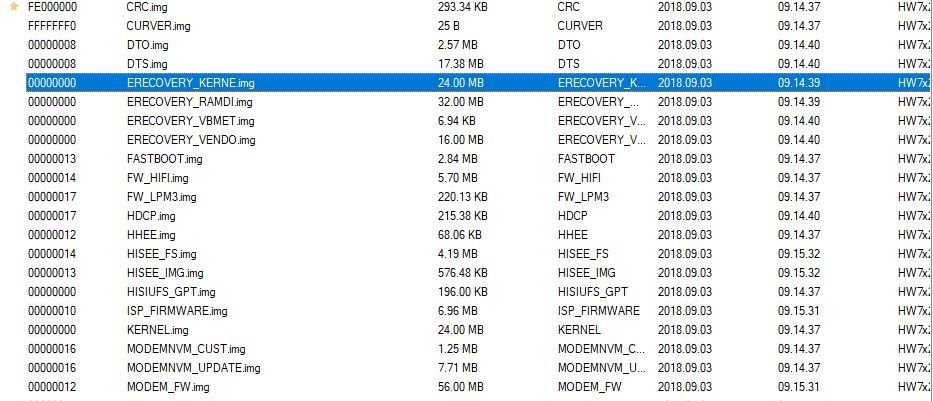

1. Wie von Manuela Beschrieben, die Volume Down (Leiser) Taste Drücken. Handy an den PC anschließen und schon kommt in den Fastboot :)
2. "Huawei Update Extractor" öffnen und die ERECOVERY (siehe Bild) entpacken.
3. E-Recover mittels "fastboot flash recovery_ramdisk name-der-erecovery.img" flashen.
4. Gerät mit "fastboot reboot" neustarten vom PC abziehen und warten. Bei mir kam erst komischer Fastboot Screen der auf irgendwas hinweisen wollte. Hab das Gerät dann nochmal ausgemacht und an gemacht.
5. Nach ca. 3x Neustarten kam ich in die E-Recovery. Und konnte das ganze System neu laden.
Fazit System läuft wieder Reibungslos, auch ein Zurücksetzen auf Werkseinstellungen ist wieder möglich.
Bild (Das Makierte ist die Erecovery und muss extrahiert werden).
Bei mir hat TWRP nicht mehr gestartet, trotzt neuen flashen, daher habe ich zwischen Schritt 2 und 3 noch den fastboot erase system durchgeführt.

Falsch. E-Rocovery hattest du schon drauf. TWRP war Recovery_Ramdis. Hast du unnötig geflasht. Wie ich es sagte. Aber hauptsache es läuft wieder.
