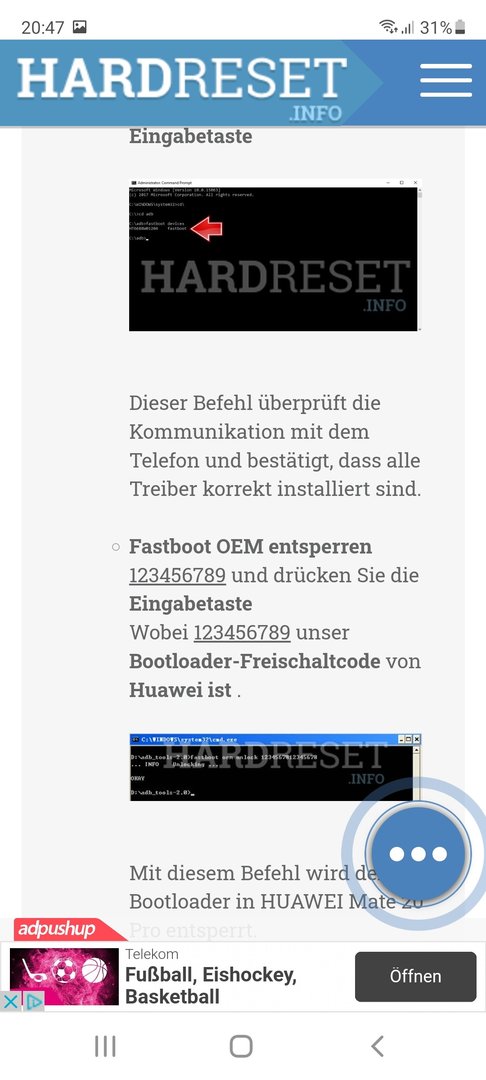

Nein, habe es mit dem Mini adb und fastboot gersde versucht, danach zeigte es eine Reaktion, indem das rote Licht blinkte, aber die zahlen nimmt es nicht an

Die Ausgabe bei
fastboot devices?

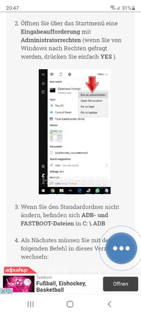

Ich habe das hier ausprobiert, aber vlt. bin auch zu unerfahren. War mein 2. Versuch. Beim S20FE ins Boot zu kommen war simple, beim Huawei finde ich mehr nur als Laie ziemlich kompliziert.

@MeliItaly
In Fastboot geht es mit Handy aus.
Lautstärke Minus drücken und halten, dann an PC
Und zum entsperren braucht man einen eigens ermittelten Code von Huawei, den gibts aber schon länger nicht mehr.
Da Huawei das BL unlocken nicht mehr unterstützt.
Über DC kann man versuchen
