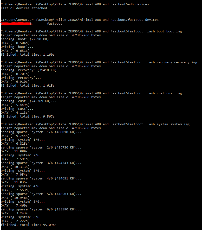

@drisena
Es ist kein gebrandetes Smartphone, wurde bei Amazon.de gekauft, deswegen gehe ich davon aus, dass es ein Europäisches ist. Ich bin mir sicher, dass es Android 5.0.1 war. Also ich bin mir nicht sicher was du mit flashen über adb meinst (sorry), aber ich kann sagen, dass adb das Gerät nicht erkennt (adb devices), fastboot erkennt es aber im recovery mode (sehe ich den zusammenhang nicht?). Ich habe bis jetzt beim flashen keinen einzigen Fehler gehabt, weder beim Übertragen noch beim Schreiben. Ich kann jedoch nicht erasen wegen "not allowed" oder "denied" oder ähnlichem.

Wo genau ist jetzt beim Flash versuch das Problem. Ging doch alles , müsste dann eig booten? Sicher das du C432 hattest?
