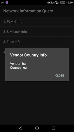

Check it by dialing *#*#2846579#*#* in the dialer application and in the engineering menu go to:
3. Network information Query => 4. Vendor Country info

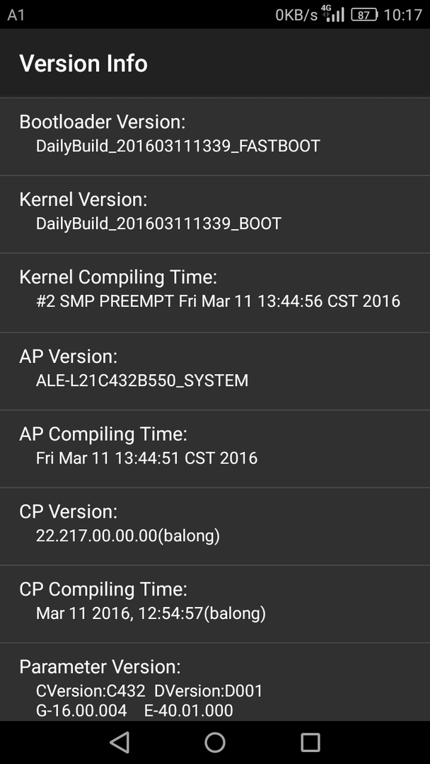

intruder99
Wieso habe ich dann noch immer (balong) da stehen?
lg
lg
Weil der Hersteller HiSilicon (Huawei Tochter für die Hardware) seine HSPA/LTE Chipsets im "Urzustand" mit "Balong" bezeichnet. Suche mal nach balong hisilicon.
