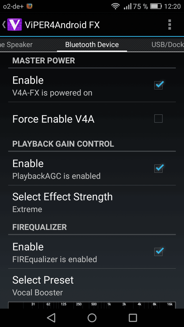

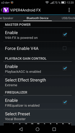

Sieht eigentlich normal aus. Hast du das auch für jedes Ausgabeherät aktiviert, siehe Screenshot
@hamudistan
Screenshot ???
Ich weiß, der wollte sich nicht anhängen. Musste erst an den PC. Hier isser
[doublepost=1461759610,1461759465][/doublepost]Nachtrag: das bei processing: no steht ist normal. Lasse ein Lied laufen und schaue naochmal nach, dann sollte dort yes stehen, solange das Lied läuft.
Reaktionen: xperiA50
Danke für die Info:rolleyes2: Leider bleibt auf no wenn ein Lied läuft. Muss ich alle auswählen (Geräte) obwohl ich zB kein Bluetooth Gerät habe?
