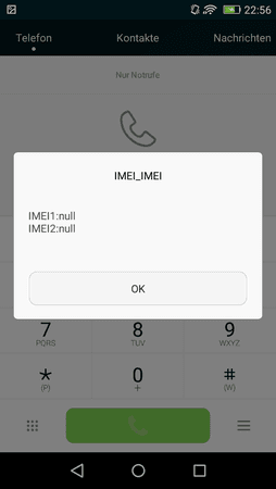

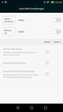

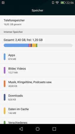

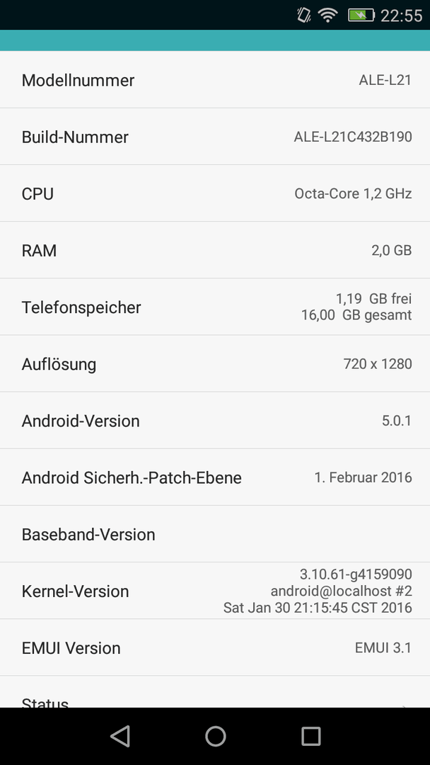

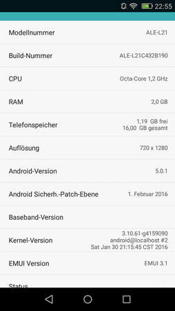

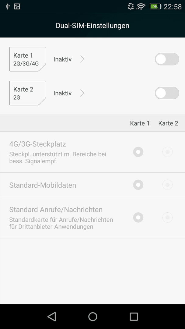

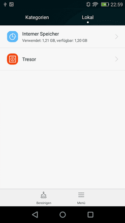

Hallo liebes Android Hilfe Forum. Ich habe eine Frage an den Firmware Experten da draußen. Ich hab das P8 lite 16 GB von Saturn mit Dual Sim ALE-L21 am Samstag gekauft. Alles funktionierte perfekt, hatte version b188 vorinstalliert.(Jetzt ist B190 drauf) Leider hab ich nachdem ich ein TWRP Backup gemacht habe die Files ausversehen gelöscht, Ich habe den Bootloader Ungelocked, das Phone gerootet und versucht über der Update App(Hab es doofer weise mit Force install versucht nur mit der Update App) Android 6.0 zu Testen. Es funktionierte nicht und dann hatte die Software einen Brick. Ich hab die system.img boot.img cust.img und Recovery.img über Fastboot geflasht. Alles funktioniert perfekt. Es gibt jetzt nur 3 Probleme. Die Sim wird nicht erkannt, in den Speicherstatus zeigt er das ich gesamt 16 GB interner Speicher habe obwohl er beim internen Speicher 2 GB~ anzeigt, der Baseband fehlt, Meine Imei1 ist null und 2 auch null , wenn ich eine App deinstalliere startet das gerät auf schneller weise neu und die App wird nicht deinstalliert. Ich brauch Hilfe. Ich will nicht das gerät zurückgeben. Ich weiss ich bin auch so ein blöder idiot. :crying:. Ich liebe das handy über alles. Kann einer mir sagen wie ich die (Komplette Firmware+Baseband+Imei+Alle Partitonen) Firmware wieder Drauf mach???? Auch wenn ich fastboot habe und bei mein bootloader unlocked draufsteht kann ich mit den huawei update extractor nicht alle imgs flashen. Könnt ihr mir irgendwas geben womit ich das gerät wieder auf der geraden bahn bekomme??? Das gerät ist komplett heile und hat keine Kratzer. Es liegt nur an die fehlenden dateien in der Software. Meine Imei Hab ich auf der Packung.:blink::cool2:

Aber ein Backup wird dir deine EMEI`S nicht zurück bringen. Bei den MTK CPUs gibts ein Tool um deine
emei wieder herzustellen.
Bei dem Octa-kirin glaube ich nicht.

Also, wenn dein Handy noch läuft und das scheint es nach deinen geposteten Bildern noch zu tun, dann findest du bei Google ganz schnell eine Anleitung. Vielleicht hilft dir das Video ja weiter.
Und wenn du deine IMEI wieder drin hast, noch einen Tipp: Lass die Finger von den Eingeweiden des Handys;-))
Bei mir wird das eingebettete Video nicht angezeigt.
Über die Google Suche nach "Huawei P8 Lite IMEI repair" findest du es aber genauso schnell wie die im Video beschriebene Software.

Es gab sogenannte "SIM-Toolkits" auf der Huawei-Software,denn als ich das 2.SIM-Toolkit Programm auf dem Huawei Ascend G700 gelöscht habe,ging die zweite SIM-Karte garnicht mehr. Vielleicht ist in den Backups die Toolkits nicht enthalten. Oder ihr habt einfach die falsche Version runtergeladen,denn es gab für das Ascend G700 die Versionen (U00,U10 oder U20). Wenn man eine falsche Version installiert,wird zwar die Software abgespielt,aber der Mobilfunk ist kein Stück mit unserem deutschen Mobilfunk inkompatibel. Versucht einfach rumzubasteln :p

Du kannst mit einem Backup nichts anfangen. Du musst dir jemand (wie mich) suchen, der eine Sigma Box hat und dir den Sicherheitsbereich repariert. Mit deiner Methode bekommst du garnichts hin.
Und noch eins: wenn dir jemand ein Backup inkl.Imei geben würde könnte es im schlimmsten Fall sein, das derjenige sein Handy nicht mehr nutzen kann, weil sich eine 2te (identische) Imei ins Netz einbucht... sprich: er wäre ziemlich dumm deinem Wunsch nachzukommen :)
Brauchst eine Sigma Box dafür ein Backup bringt dir auch nicht die IMEI zurück.
