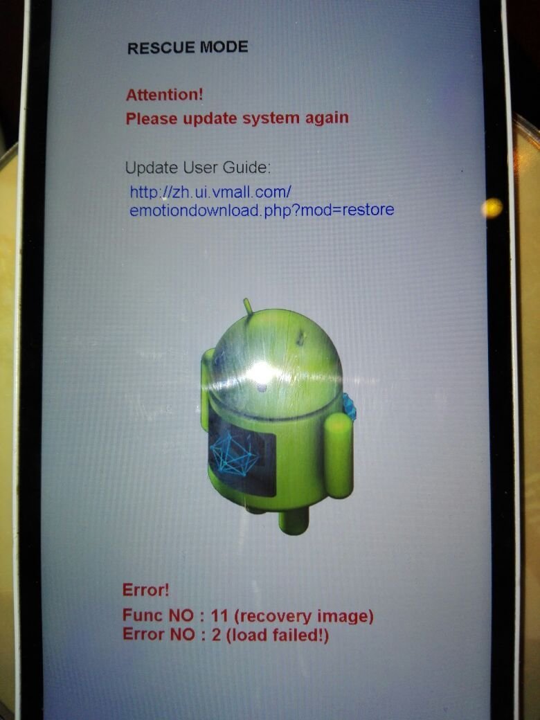

Ich habe bei meinen gerooteten P8 versucht xposed zu flashen und danach ist es nicht mehr gestartet. Dachte mie mir, TWRP starten und Backup aufspielen. Hat nicht geklappt. Hat mit der Fehlernummer 255 abgebrochen. Also alles gelöscht. und versucht die UPDTE.APP über das Reocoverysystem zu installieren. Das Problem der Recoverymodus startete nicht mehr. Also wie in TWRP und dort versucht das Original Recovery wieder zu flashen. Und seitdem geht gar nichts mehr am Telefon. Weder das Original Recovery noch TWRP. Egal welche Tastenkombinationen ich versuche ich bekomme immer nur folgendes Bild:
Bräuchte dringend einen Lösungsvorschlag, da mir langsam die Ideen ausgehen.

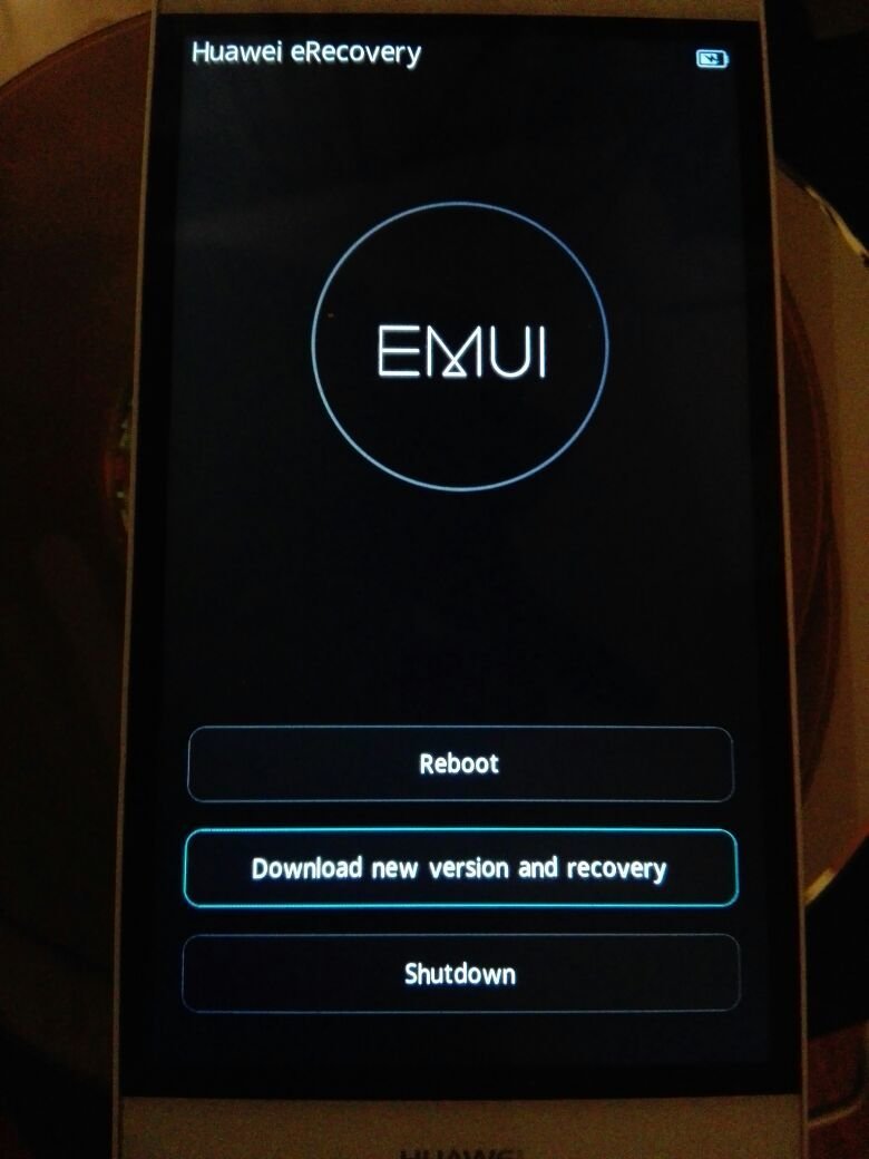

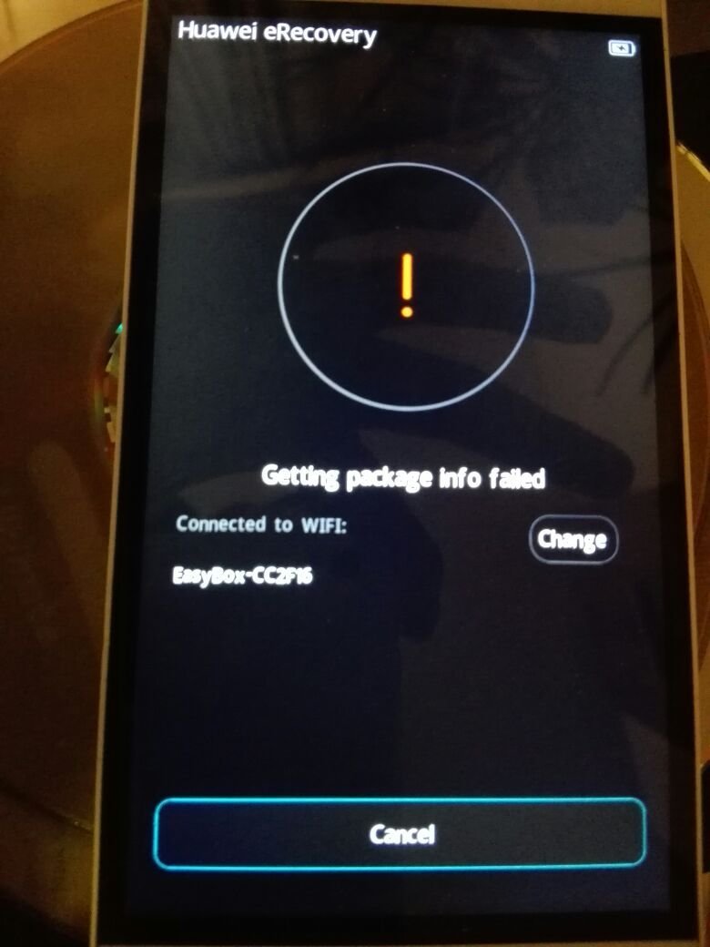

[doublepost=1509826412][/doublepost]Update: Habe es zumindest in einen Modus bekommen wo er über WIFI updaten möchte.
Allerdings findet er nichts. (WLAn Verbindung war vorhanden.

@Miss Montage: In den Modus bin ich gekommen, aber er fidet irgendwie nichts
Normal findet der auch nichts. Funky Huawei ist kostenpflichtig, aber die Anleitung kannst Du Dir auch so durchlesen.
