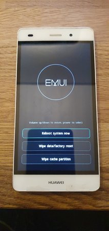

Hallo, ich habe das gleiche Problem mit meinem P8 lite Dual-Sim. Ich komme nach einem fehlerhaften Update nicht mehr weiter als bis zu diesem Bildschirm. Könntest du mir eine einfache, nachvollziehbare Anleitung zukommen lassen, wie ich das P8 wieder zum Leben erwecken kann. Viele Berichte sind zu verschieden und zu kompliziert für mich. Wäre nett von Dir wenn da was machbar ist. Danke und Grüße.

Hast du Wipe Data schon versucht?
Ja, das habe ich schon gemacht, nach reboot komme nicht weiter. Jetzt bin ich noch darauf gestossen: mit USB und PC verbinden. Dann kam ich über VOL+ in eRecovery und WiFi, aber auch da war Ende.

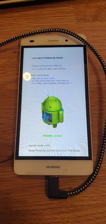

Auch mit hiSuite komme ich nicht ins Telefon, irgendwas gesperrt.

Dann müsstest du die Firmware für das P8 runter laden, die Datei entpacken und auf der SD Karte einen Ordner erstellen und den du
Dload nennst
In diesen Ordner legst du aus der entpackten Firmware die
Update App
Dann Handy aus
Beide Lautstärke Tasten drücken und Power.
Wenn startet oder vibriert power loslassen Aber beide Lautstärke Tasten weiter halten, bis der Emui Kreis kommt, dann loslassen und nichts mehr machen.
Akku sollte wenigstens 40% haben.
Welche Build ist drauf?
C432?
Branding?
Firmware Nummer?
Hei, das habe ich schon zig mal gemacht. Es geht nicht weiter. Bei dem EMUI wie im ersten Bild ist Schluss. Zu deinen Fragen nach Build= Keine Ahnhung, Branding=nein, Firmware= die letzte die Versuchte und die alles abgeschossen hat war , so glaube ich die B629 oder 630. Ich wollte nach der B550 nochmal upgraden, dann kam das Desaster.
Ich kann mich zwar von den P8 trennen, aber jetzt ist es eine Herausforderung und ich würde gerne das Teil wieder zum Leben erwecken.

Habe das Update auf sd-Karte installiert: Ordner dload angelegt in obester Ebene und darin die update.app reinkopiert.
Dann Handy ausgeschaltet, SD-Karte rein und P8 mit dem 3 Tasten-Griff gestartet. Ich kam wieder nur bis in Fastboot Modus mit factory reset u.s.w. Weiter komme ich beim besten Willen nicht.
DC-Unlocker findet mein Handy auch nicht, über USB am PC angeschlossen. Weiß noch jemand weiter.
Guten Morgen, vielen Dank für Eure Hilfe, aber ich komme ohne prof. Software nicht ins System. Tief im Inneren ist die SW abgeschossen, da hilft kein FastBoot oder ähnliches. Wäre zu schön gewesen, hätte ja mal klappen können. Trotzdem ein nochmaliges Dankeschön und alles Gute dem Forum. Gruß murof007
wenn alles nix nützt.. bleibt nur noch das flashen der stock über fastboot (adb)
