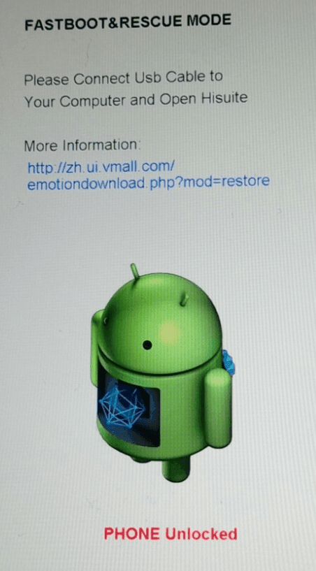

PS: ist jetzt mein Bootloader Unlook?
Geh mal in den "Fastboot Modus" : Handy aus und mit Laustärke- festhalten einschalten.
Oder über ADB mit Befehl: adb reboot bootloader
Dann müsste dieses Bild erscheinen
Hier ist der Bootloader entsperrt.

Okay Danke alles klar mein Phone ist noch Unlocked!!!!
LG Semml6
