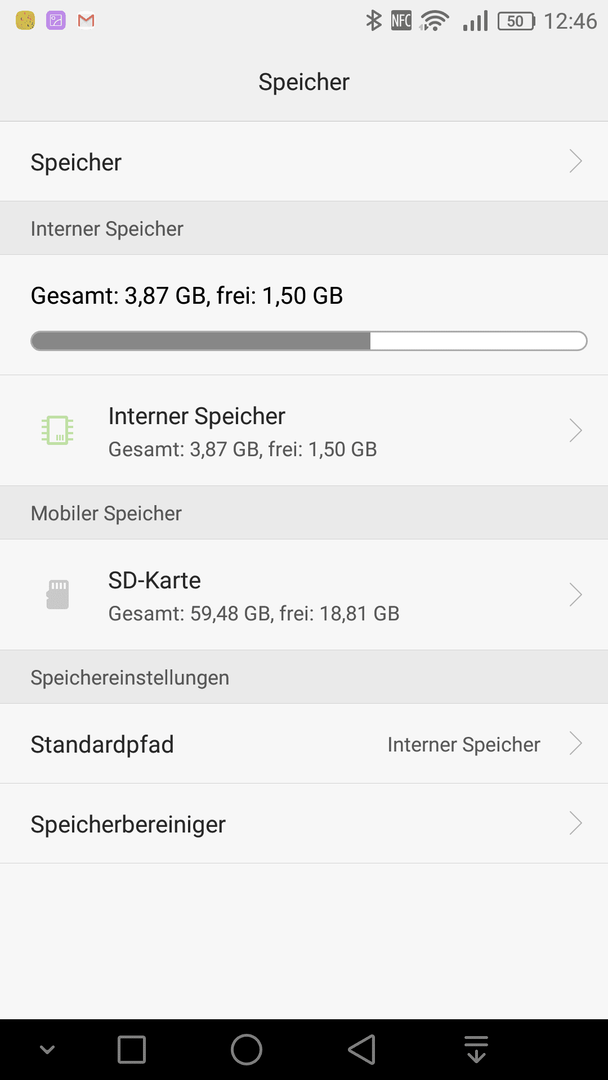

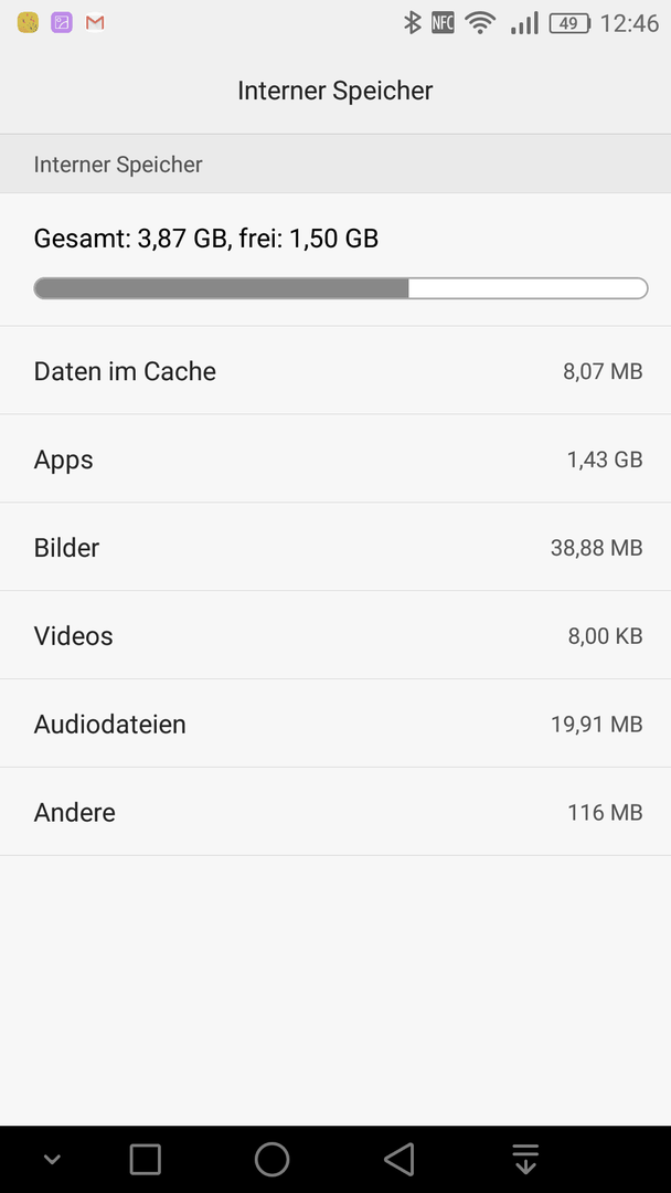

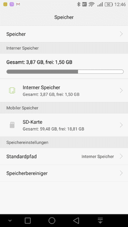

Der interne Telefonspeicher wird nur noch mit 3,87 GB gesamt angezeigt, statt 16GB. Sowohl im ES Datei Explorer als auch im Speichermanagement des P8. Momentan sind gerade erst 48 eigene APP's installiert, davon nur 8 im Telefonspeicher.
Die anderen konnte ich schon auf die SD Karte auslagern. Dafür habe ich den "Android Assistant APP" genommen. Trotzdem habe ich nur noch 1,57 GB freien internen Speicherplatz.

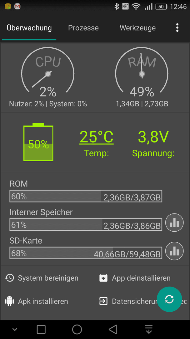

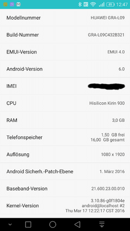

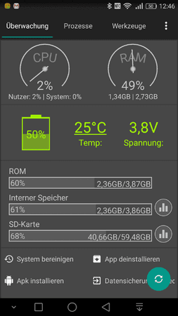

In der Speicherübersicht des Android Assistant ist mir auch noch aufgefallen: ROM 3,87GB belegt 2,28GB // INTERNER SPEICHER 3,86GB belegt 2,28GB also identische Werte für ROM und Interner Speicher. Wenn ich aber in den Einstellungen "Über das Telefon" nachsehe, steht dort RAM 3GB // Telefonspeicher 16GB gesamt 1,57GB frei.
Warum werden mir nur 4GB Gesamtspeicher angezeigt???? Wo ist der Rest????
