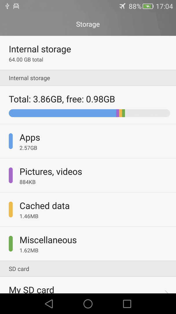

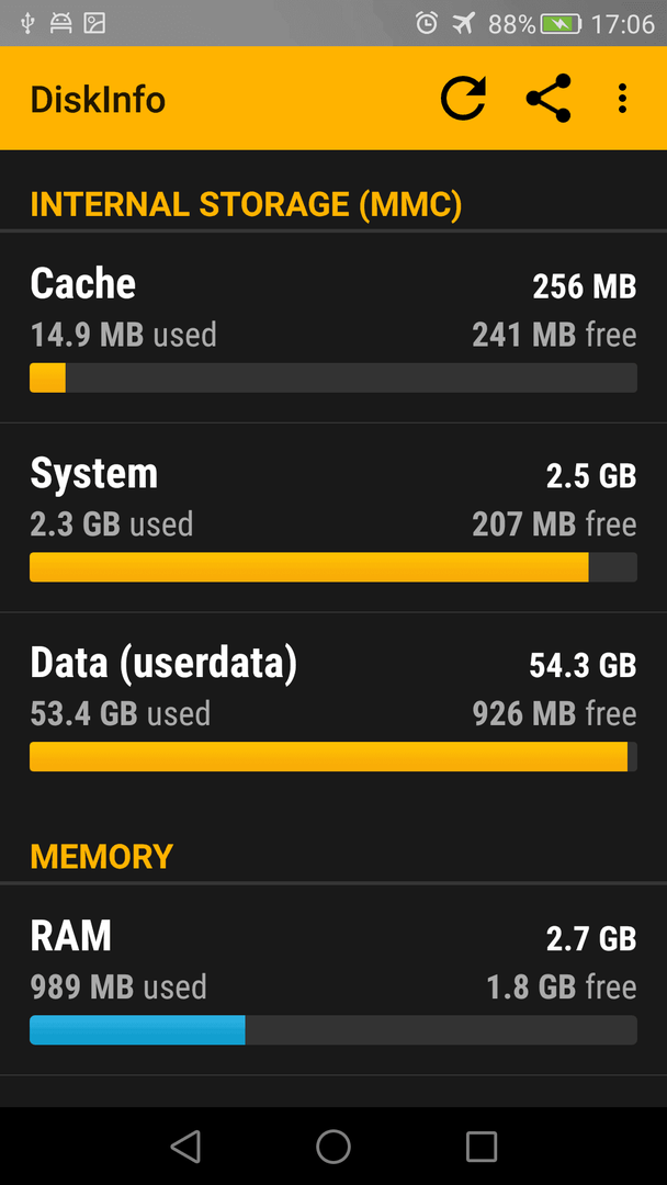

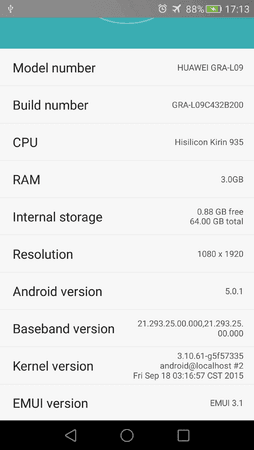

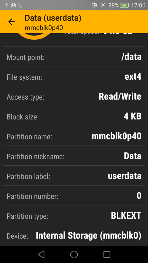

Ich habe aber heute nun gesehen das irgendie der interne Speicher nicht da ist. Schaut euch mal die Bilder an,
auf dem P8 sind neben der Standard-Apps max. noch 10 andere installiert.
Das System ist auch zu viel, das 5.0.1 frißt doch nicht über 2 GB, oder ?
Auf dem einen Bild steht oben 64 GB interner Speicher und dann 3.86 GB und davon 0,98 GB frei ?
Kann mal einer von einem 64GB P8 ein Diskinfo posten ?

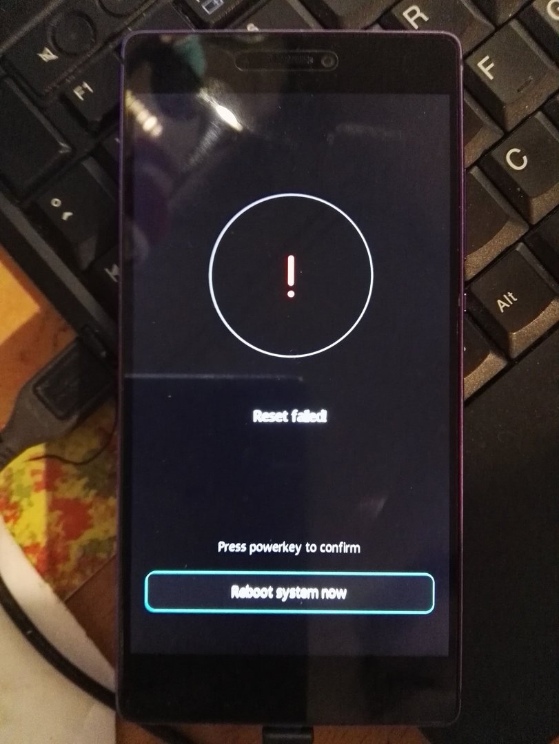

Mach mal ein Factory Reset. Dann sollte dein Speicher wieder da sein.
wenn es mal so einfach wäre ... :(
Original-Recovery zeigt nach ein paar Sekunden ein Failed an :(
Danach war das Handy trotzdem wieder auf Factory, alle Apps weg und immer noch
das Problem das Internal Mem und System nicht in Ordnung ist.

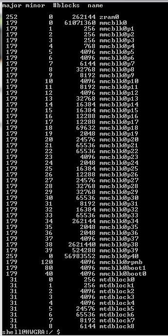

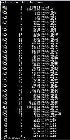

Kann jemand mal auf einem P8 mit 64 GB ein:
adb shell
cat /proc/partitions
machen und posten ?

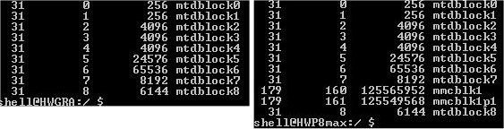

Update:
Habe mal das cat /proc/partitions auf dem P8 und dem P8max gemacht, diese 179/259er sind identisch,
aber dann unten gibt es 2 Zeilen mehr beim P8max.
Kann das mal jemand deuten ? Ich werde daraus nicht schlau. Zur Info: Beim P8max wird das internal Mem richtig angezeigt. Diese 2 Zeilen die mit 179 anfangen gibt es beim P8 nicht, auch nicht weiter oben.
mmcblk1 und mmcblk1p1 gibt es beim P8 nicht.
