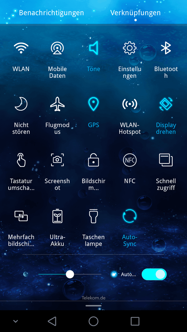

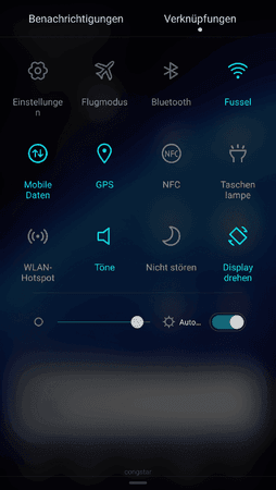

fromfuture hat mir freundlicherweise erklärt, wie man die Spaltenanzahl der Quicksettings anpassen kann.
Wer das nachbauen will (root erforderlich), geht wie folgt vor:
Hinweis: Ihr seit für euer Handeln selbst verantwortlich. Weder ich, noch dieses Forum sind haftbar, wenn etwas schief gehen sollte. Ein vorheriges NandroidBackup ist ratsam.
- Die Datei build.prop (im Ordner "/system/") an eine sichere Stelle im Gerät (vorzugsweise SD-Karte) kopieren.
- Mit einem Dateimanager (z.B. ES Datei Explorer) die build.prop in /system editieren und folgende Zeilen einfügen:
Code:
ro.config.toolbox_port_column=4
ro.config.toolbox_land_column=5
Die erste Zeile ist für die Spaltenanzahl im Hochformat, die zweite Zeile für die Anzahl der Spalten im Querformat.
Wo das in der Datei steht, ist eigentlich wurst. Hauptsache ihr findet den Eintrag hinterher auch wieder. :rolleyes2:
Nach einem Neustart sieht die Anzeige dann wie folgt aus:
Nochmal: Das hier ist nicht auf meinem Mist gewachsen, sondern kommt von fromfuture. Also bedankt euch bitte bei ihm. :winki:

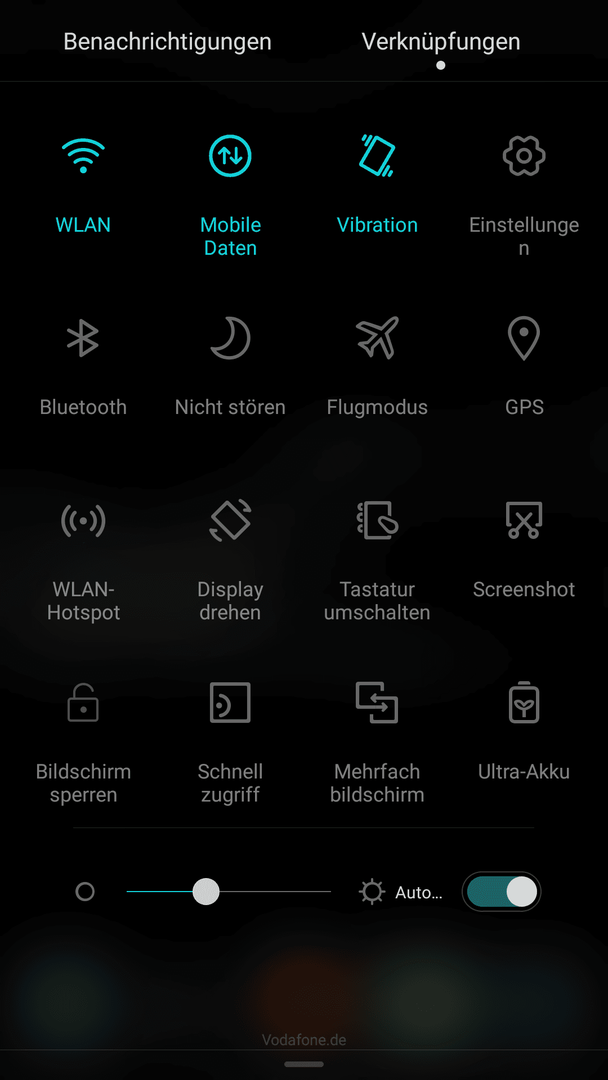

Danke Markus für den Thread.
Ergänzen kann ich noch folgendes.
ro.config.toolbox_port_row=4
ro.config.toolbox_land_row=4
Geht dann in die andere Richtung

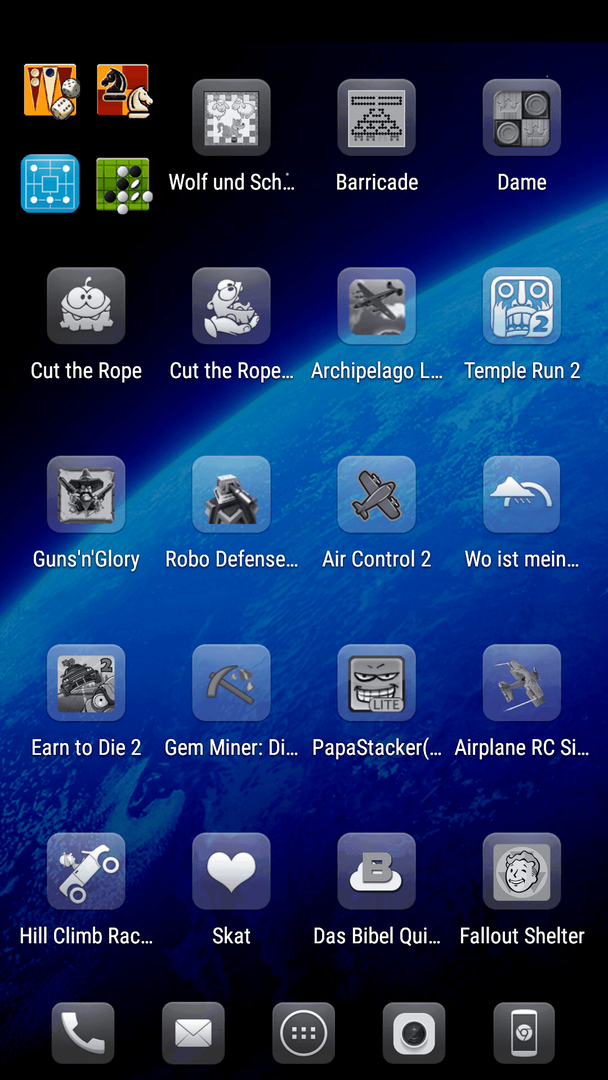

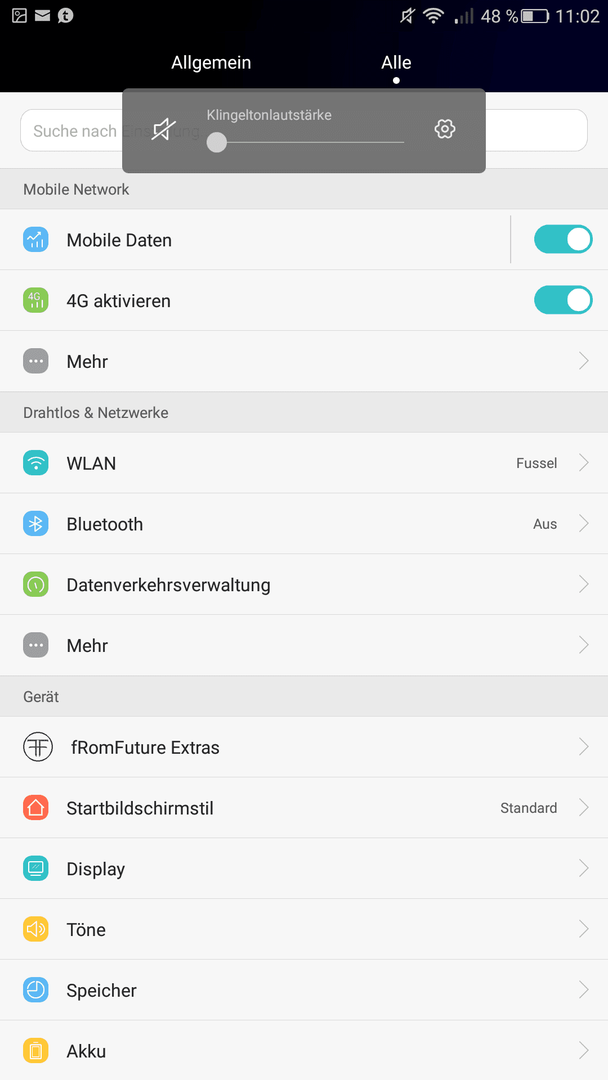

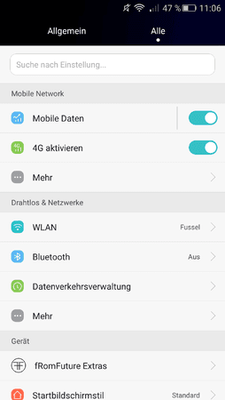

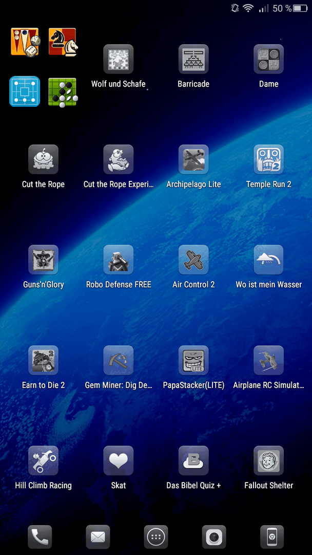

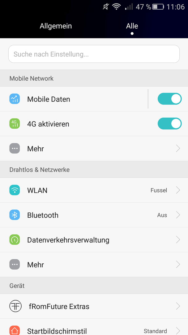

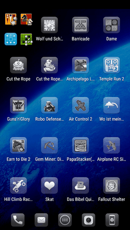

Die dpi-Anzeige ändern:
Die Zeile
Code:
ro.sf.lcd_density=480
hw.lcd.density=480
ändern in
Code:
ro.sf.lcd_density=360
hw.lcd.density=360
Auswirkung:
Reaktionen: funnybunny
Nehm an das ändert sich dann Systemweit oder also für die Oberfläche und alle apps ? Irgendwelche Probleme mit den systemapps ? Bei meinem Samsung ist nämlich alles mögliche abgeschmiert nach dpi Änderung.
Bei mir ist es nach dem Ändern der DPI-Einstellung zu keinem Problem gekommen. Die Einstellungen werden aber von machen Apps (insbesondere von Spielen) ignoriert.
Das hängt davon ab ob die apks Multi Dpi fähig sind. Ich meine mich zu erinnern das der Dialer und der Sperrbildschirm nicht so gut aussahen. Kann mich aber täuschen ;)
Nun hab bissel rumgespielt also was ich feststellen konnte. Navigationsleiste ist versetzt und vielleicht bin ich auch zu grobmotorisch aber scheinbar funktioniert auch der einhand modus nimmer.

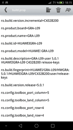

wenn jemand auch alles auf dem Verknüpfungsbildschirm haben möchte,dann diese Einstellungen eintragen.
Leider funzt der Landscape-Modus bei Benachrichtigungen/Verknüpfungen bei mir nicht,keine Ahnung warum,
habe die B200 mit root drauf,liegt's evtl.daran?
