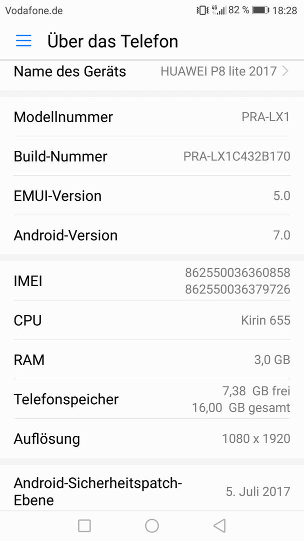

Ich sag mal Hallo und brauche dringend Hilfe.
Habe bei meinen P8 Lite 2017 Version den Bootloader geöffnet. Ich möchte das Handy Rooten und das TWRP
flashen. Und da liegt das Problem. Habe schon so viele Versuche gestartet mit TWRP aber nicht hat geklappt.
Bin langsam am verzweifeln. Habe immer alles nach Beschreibung gemacht. In den Fastboot Modus komme ich gut rein,ohne Probleme.
Nun frage ich mich was ich falsch mache. Ich hoffe das ihr mir helfen könnt.
Danke im vorraus . MfG
