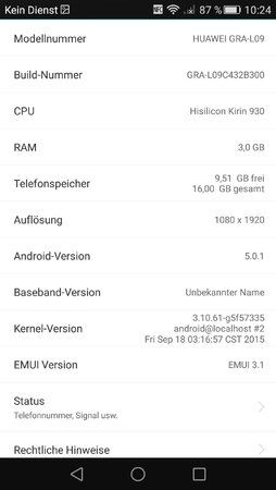

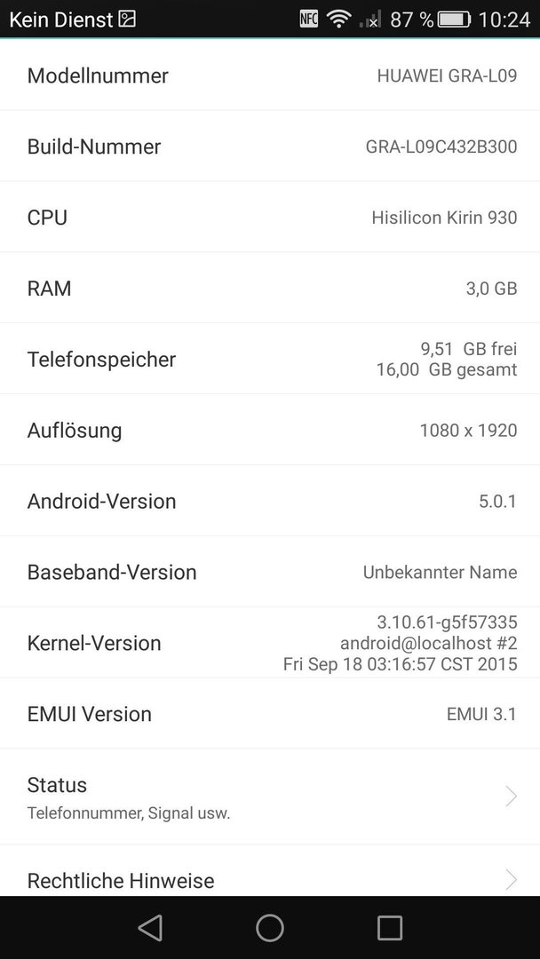

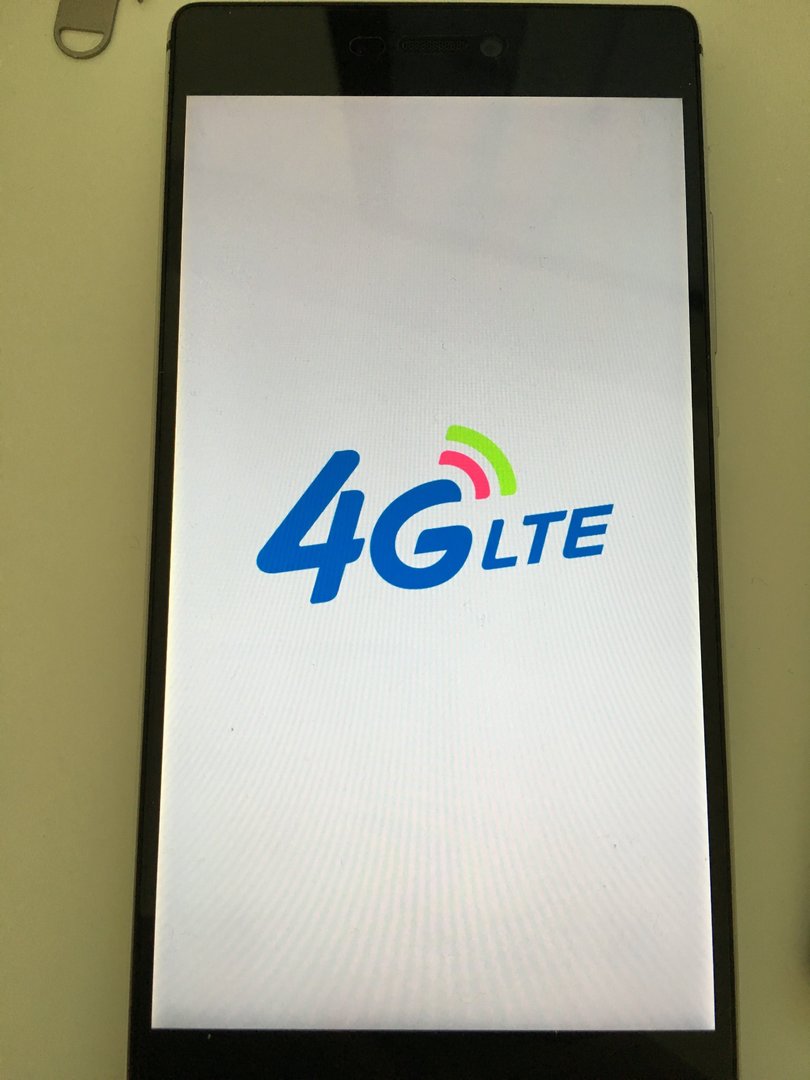

Soweit, so gut. Das Telefon startet wieder und funktioniert. Allerdings sieht das Bootlogo nun anders aus ( 4GLTE Logo anstelle von Huawei) und in der Software sind mir, verglichen mit der Firmware welche beim Kauf auf dem Gerät war, Änderungen aufgefallen:

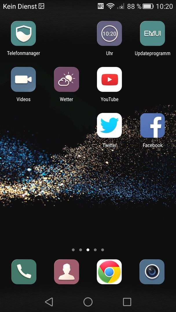

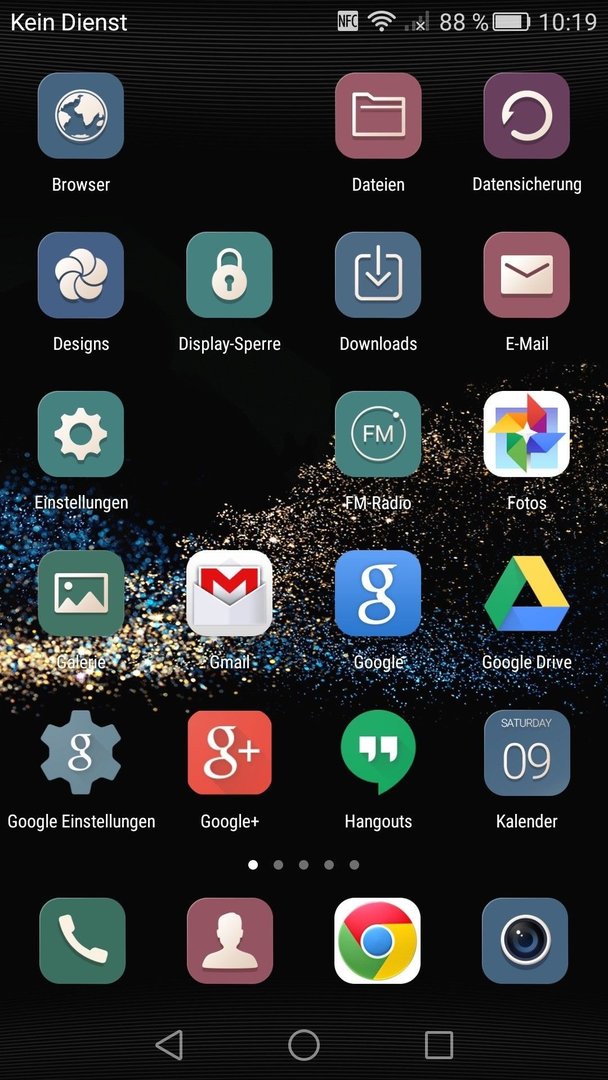

  • Ist das Design bzw. Layout der Oberfläche das original P8 Design? Ich habe die ausgelieferte Version nicht lange verwendet, meine aber das die Icons dort anders aussehen.

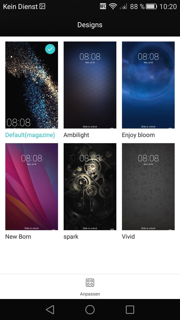

  • Die app "Designs" hat nur noch lokale Designs, aber keine online Designs mehr. Muss die app aktualisiert werden?
  • Ich kann Facebook und Twitter nicht löschen bzw. habe ich diese apps nicht installiert. Sind die Teil des B200 Images?
  • In den SystemInfos wird bei Baseband nichts angezeigt. Muss ich dazu erst eine SIM einlegen oder ist dies ein Fehler?

Flashe jetzt bitte das Full Update mit der B200. Die 300 ist kein funktionierendes System. Das ist nur das Rollback von A6 auf A5
hoffen wir, dass durch das Update auf B200 das Branding entfernt wird, denn sonst kann es passieren, dass die normalen offiziellen Huawei-Updates verhindert werden. Bei mir war das bei einem Magenta-Branding so, außerdem fehlten viele Menüs im Bereich Mobilfunk (etwa die Wahl des Anbieters). Lösen konnte ich bei mir das Problem durch Flashen der im Ordner "CUSTOM" enthaltenen Datei "update.app", die eine Größe von nur 18 KB(!) hat. Erst nach dem Flashen, waren normale Updates möglich.
