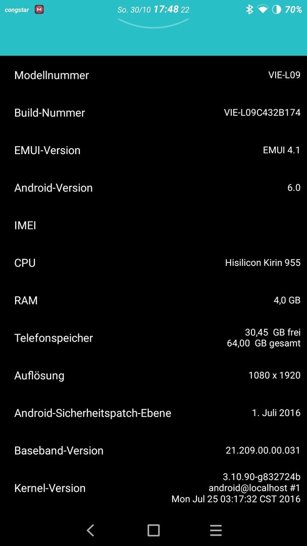

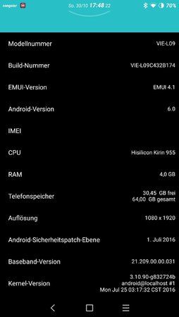

Hier noch ein Screenshot wie es bei mir danach aussieht.
