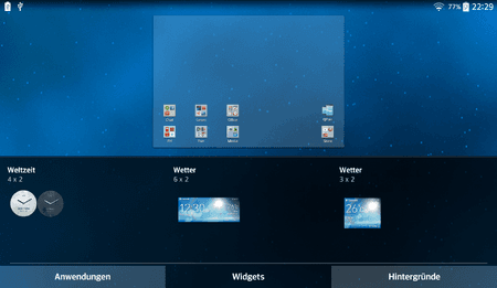

Meinst du den Grauen Button mit den viele weißen Buttons drin? Wie in #Post 102 zu sehen
Ich nehme alles zurück - hab vor lauter Widgets den Papierkorb nicht mehr gesehen...:eek:

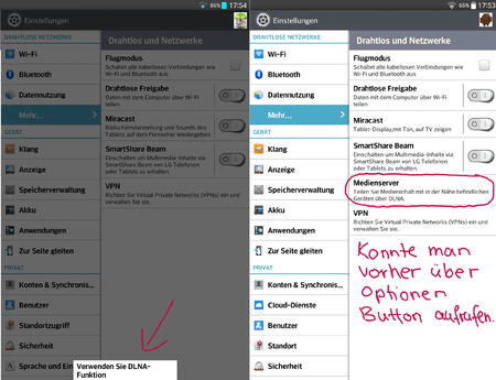

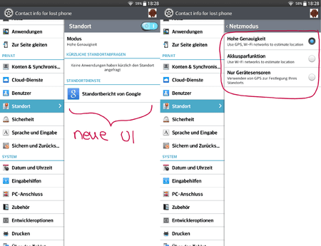

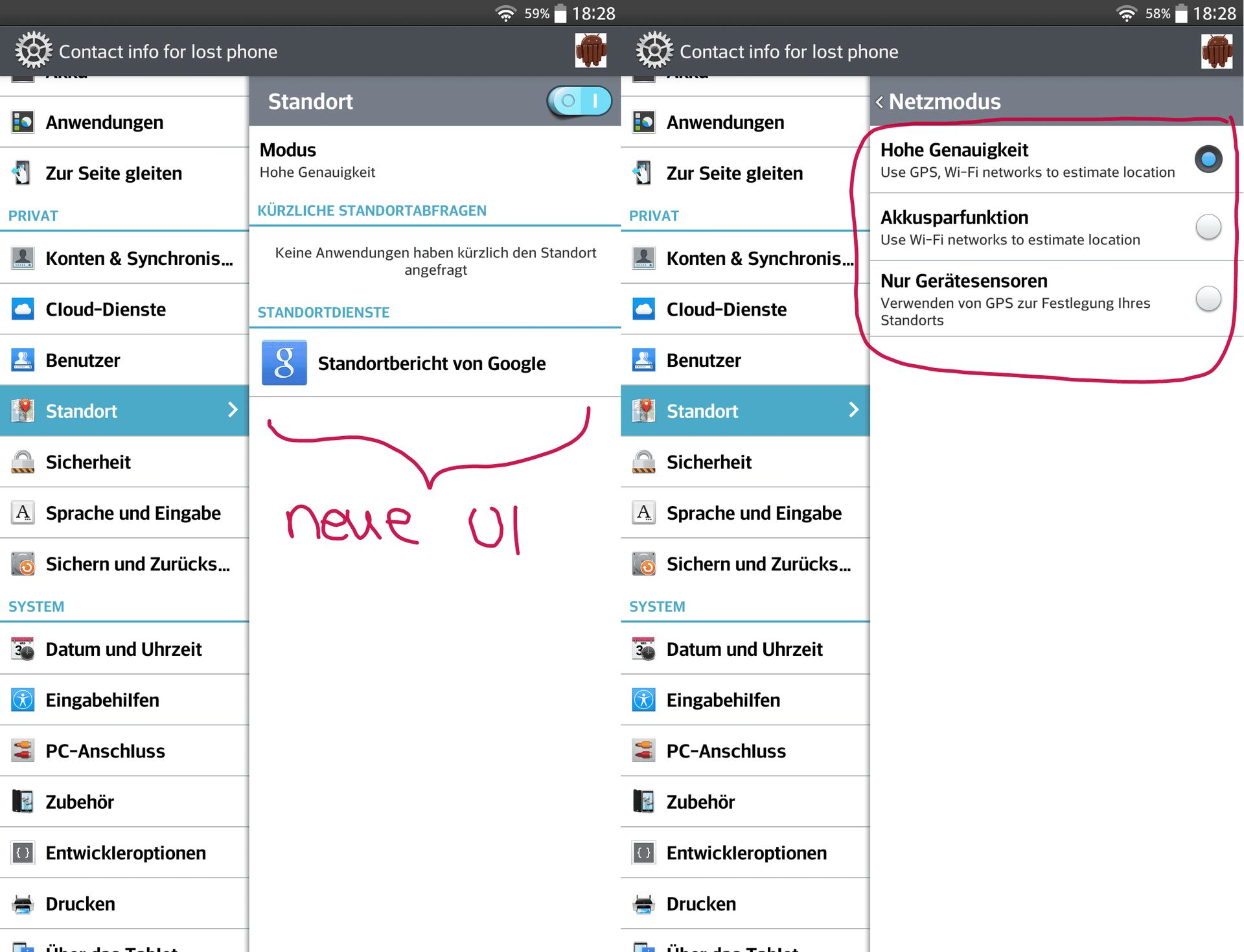

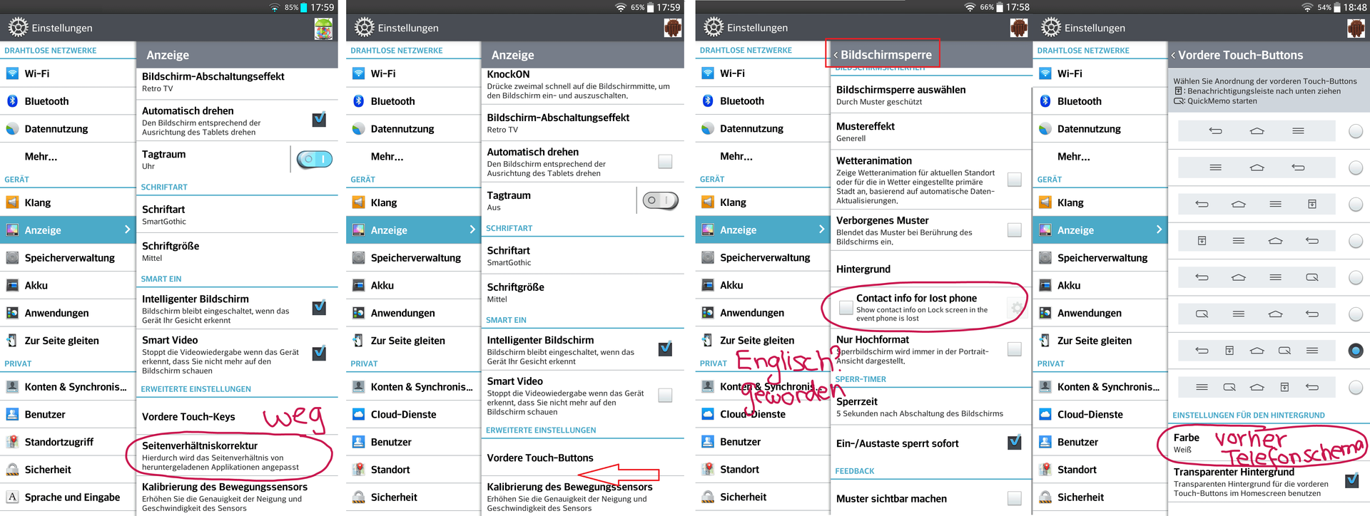

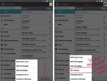

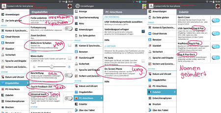

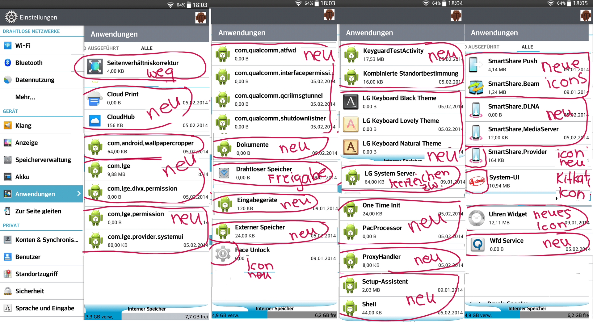

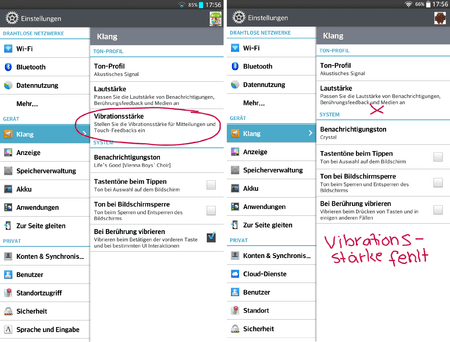

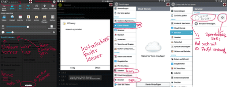

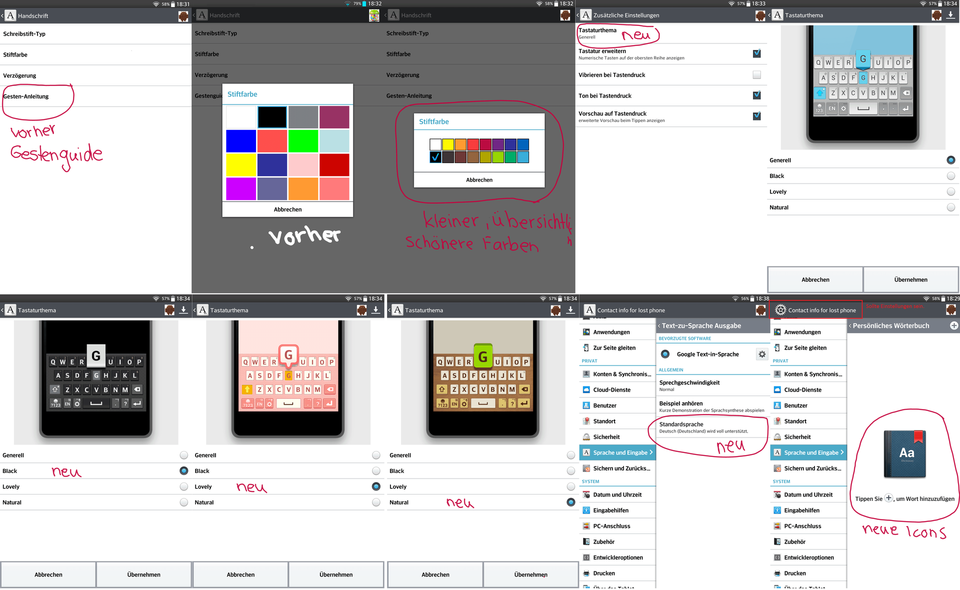

So hier die fertigen Screenshots. Ich hab unter der Statusleiste rechts dann immer ein JellyBean oder Kitkat Icon platziert.
Was mir so aufgefallen ist, die Nummern-Leiste bei der Tastatur ist kleiner geworden, wurde gestaucht & es gibt hier und da ein paar Falsche Beschriftungen die noch auf Englisch sind (4 oder so).
Edit2:
Gerade gefunden, unter Klang > Benachrichtigungston . Kann man jetzt eigene Lieder hinzufügen.
Sowie diverse Einstellungen unter Entwickleroptionen. Die habe ich jetzt nicht mehr hinzugefügt.

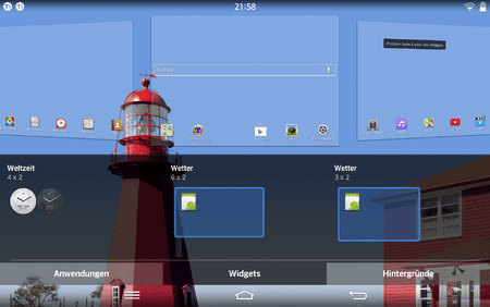

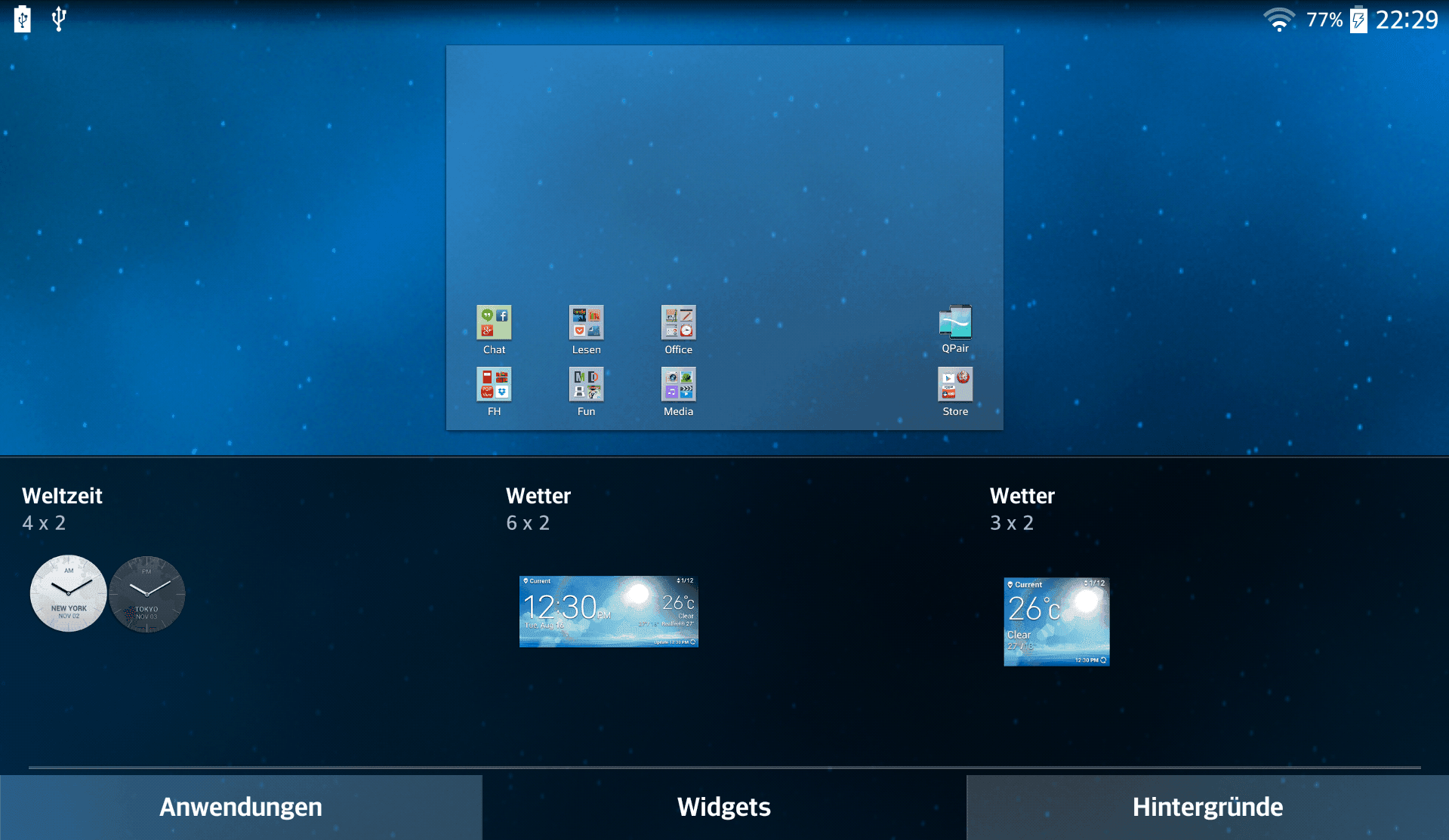

Ich hab das Problem, dass die Wetter-Widgets im Querformat nicht geladen werden können. Kann das jemand bestätigen?
Bei mir wird alles richtig angezeigt.
Reaktionen: Feed Me
lag anscheinend am XPosed Framework... genauer gesagt am G2 XPosed
