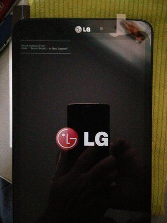

hallo ich habe mein lg pad auf lollipop cm12 geflasht alles lief soweit, es kamen automatische updates usw. bei der letzten aktualisierung ging der playstore nicht mehr, da wollte ich die gapps "dazu-flashen" und habe eine full wipe gemacht. auf der externen speicherkarte sind die ganzen ROM's aber das lg pad hängt hier und ich kann es nicht in den rcovery modus bringen. vom pc wird es auch nicht mehr erkannt :(
wer kann mir helfen!?!?
