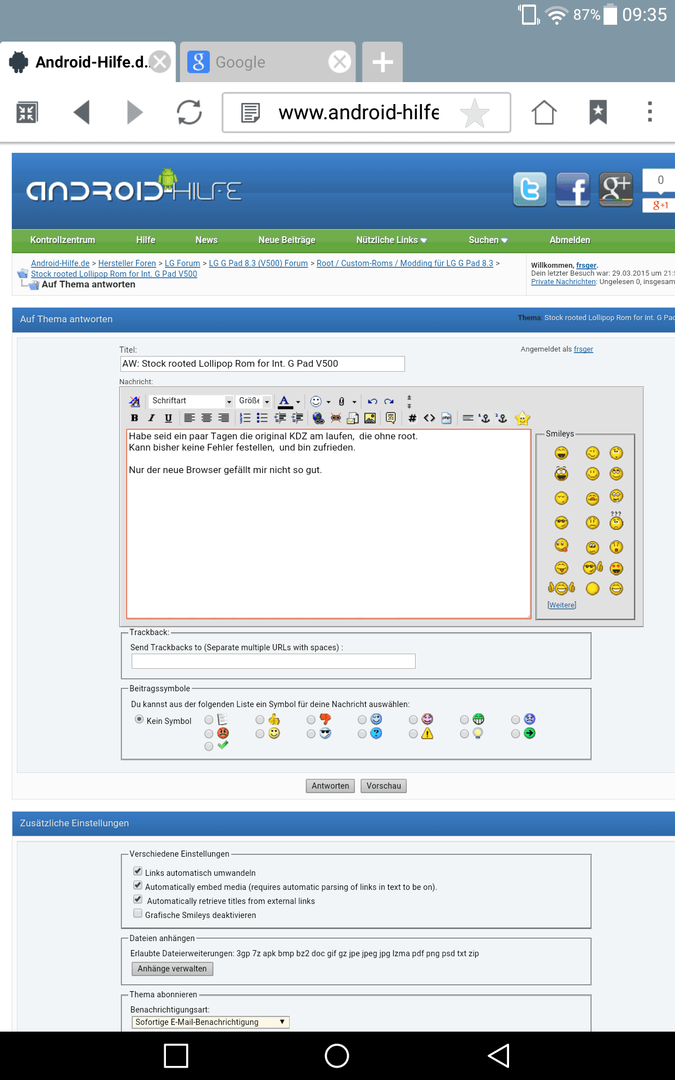

Wie sieht's aus, nach ein paar Tagen noch immer begeistert?...
Habe seid ein paar Tagen die original KDZ am laufen, die ohne root.
Kann bisher keine Fehler festellen, und bin zufrieden.
Nur der neue Browser gefällt mir nicht so gut.

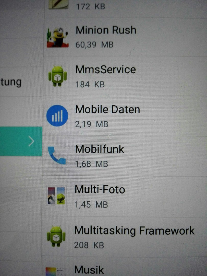

Habt ihr auch diese Systemapps für Mobilfunk?...

Ach ja, die Mobilfunk-Apps sind bei mir auch da, was die Vermutung nahe legt, dass dieses ROM ursprünglich für ein LTE Modell gedacht war. Scheint aber nicht zu stören, auch keine Fehlermeldung hinsichtlich nicht gefundener SIM o.ä.
