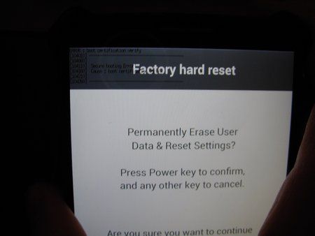

@morpheus620: Wenn ich es mit der Tastenkombi versuche in die Recovery zu kommen, erscheint folgendes Bild (siehe Anlage) und der Bildschirm wird komplett schwarz, bleibt aber angeschaltet.

du musst das einfach 2mal bestätigen
Bei zweifacher Bestätigung mi der Power-Taste kommt eben leider nur der schwarze Bildschirm, der aber angeschaltet ist und nicht, wie normal, die Recovery.
Aufgefallen sind mir die Error-Meldungen wie auf dem Foto zu sehen. Diese waren vor dem Philz Flash, als noch TWRP installiert war, nicht zu sehen. Mit TWRP funktionierte der Sprung in die Recovery noch reibungslos.

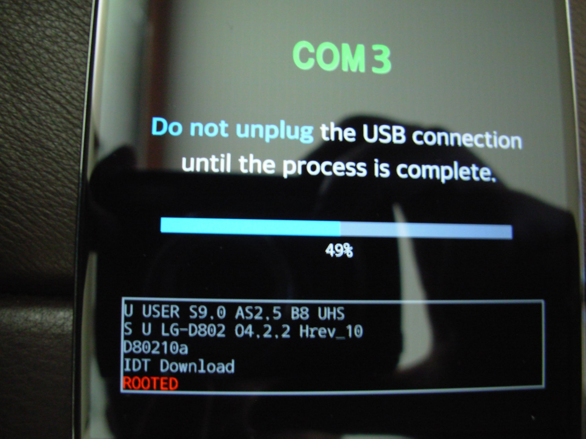

Komme jetzt durch einen Tipp aus dem Forum sogar in den Download-Modus.

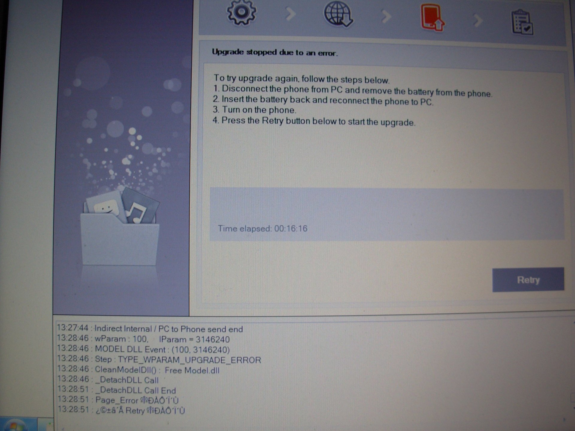

Habe schon probiert die Stock über den Download-Modus zu flashen. Komme hier aber immer nur bis 47% Fortschritt. Mit der Offline- und mit der "normalen" Variante. Danach immer Abbruch wegen Error.
Was kann ich jetzt tun?

Bin bis jetzt immer nur soweit gekommen, wie auf den Fotos zu sehen. Danach immer Abbruch.
