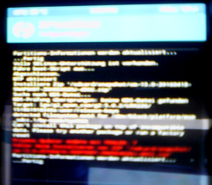

5. - CM13 (neueste Nightly)
HIER NUN FOLGENDER FEHLER
keine MD5 Datei gefunden
Prozess Updater endete mit FEHLER: 7
Fehler beim Installieren von ZIP ´/sdcard/snapshot/cm-13.0-20160418-SNAPSHOT-ZNHOEAO2NJ-d802.zip´
Was soll ich tuen? Ich komme hier nicht weiter...
Ausgang war sauber geflashte 5.0.1 Stock ROM, wie beim Thread-Ersteller.
(Handy ist danach jeder mal gebrickt. Ich muss wieder komplett zurück zur Stock-ROM...d.h. Lautstärke runter + Power für den Download-Modus und wieder von vorne anfangen -.-)
--> LG Flash Tool 2014 wieder zur D80230d_00.kdz
--> zurück zu 1.
