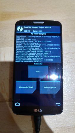

Ich probiere die ganze Zeit mit dem Flashtool herum. Dort steht teilweise das ich in den Downloadmodus muss. Lande aber immer wieder in der Recovery. Jemand ne Idee?
Habe nun ein OTG Kabel. Allerdings funktioniert das flashen irgendwie nicht richtig. Im Log steht allerdings nichts.
Habe auf TWRP 2.8.7.3. aktualisieren können. Trotzdem gehts mit der Custom ROM nicht weiter
