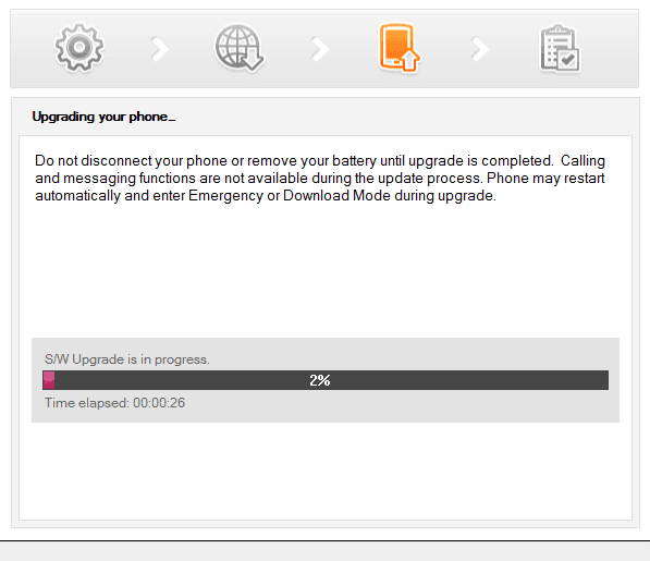

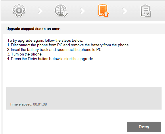

ich komm mitlerweile wieder in den Download Modus, jedoch bleibt das LG Flash Tool immer bei 2 % hängen und bringt einen Fehler.
Ich habe versucht die D80230d_00.kdz und D80230b_00.kdz zu flashen.
was mir komisch vorkommt, ist das im Gerätemanager das G2 2 als LGE AndroidNet USB serial Port angezeigt wird.
Habe schon mehrfach versucht die Treiber neu zu installieren, verschiedene USB Ports und Kabel (Win 10).
Ich hatte zuvor die CloudyRom3.3 drauf.
Ich sitze heute schon den ganzen Tage vor dem PC und versuche alles mögliche, jedoch nichts führt zum Erfolg.
[doublepost=1465054810,1465051781][/doublepost]Habs über diese Methode hinbekommen, falls jemand eine Lösung sucht.
