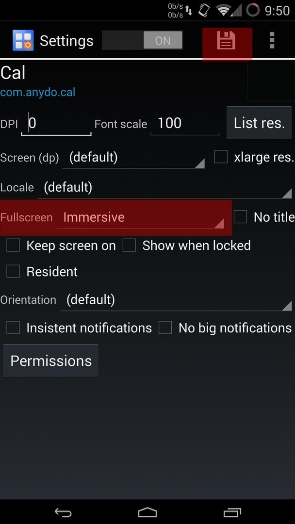

Es gibt ein xposed modul mit dem für jede App bestimmen kannst:
- immersive
- force fullscreen
- prevent fullscreen
Das Modul heißt App Settings und wie schon angedeutet: xposed framework wird hierfür benötigt.
Ich habe es nur für ganz wenige Apps verwendet aber bei diesen funktioniert das Modul tadellos.

Habe gerade mal nachgeschaut, aber Immersive ist zumindest bei mir (4.2.2) nicht vorhanden...setzt diese Option Kitkat voraus?
Immersive geht nur unter KitKat

Hier mal ein screenshot wo die Option bei mir zu finden ist. Anschließend nicht vergessern auf Speichern zu drücken

Ich glaube, du hast das doch falsch in Erinnerung möglicherweise. Schau mal auf meinen Screenshot, mehr Optionen habe ich da unter 4.2.2 nicht...
Ja, dann scheine ich das wirklich falsch in Erinnerung gehabt zu haben. Sorry.
