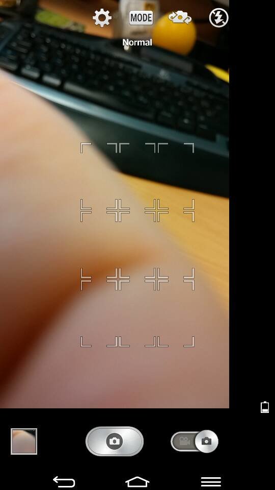

Hi Leute,
ich habe mittels Textdroider die DPI von KK Stock 480 auf 400 umgestellt. Nun sieht die Camera App wie im Bild aus. Weiß da jemand Abhilfe?
Grüße
Wenn Du xposed 2.5 installierst, kannst Du die dpi für die Kamera auf 480 stellen.

Danke werde ich gleich mal testen. Nachtrag: Getestet und funktioniert ;) danke
