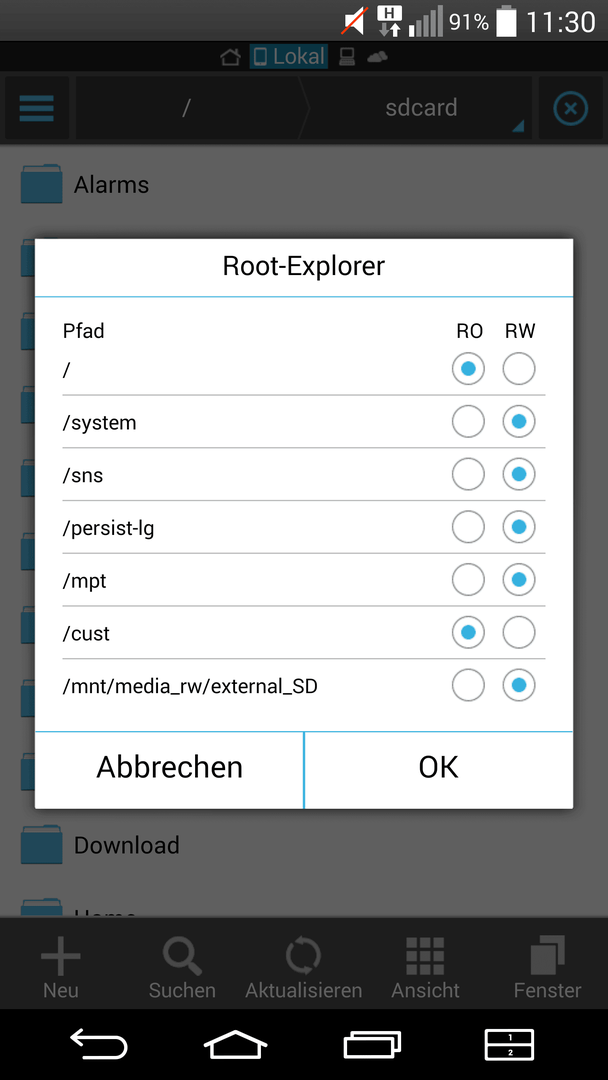

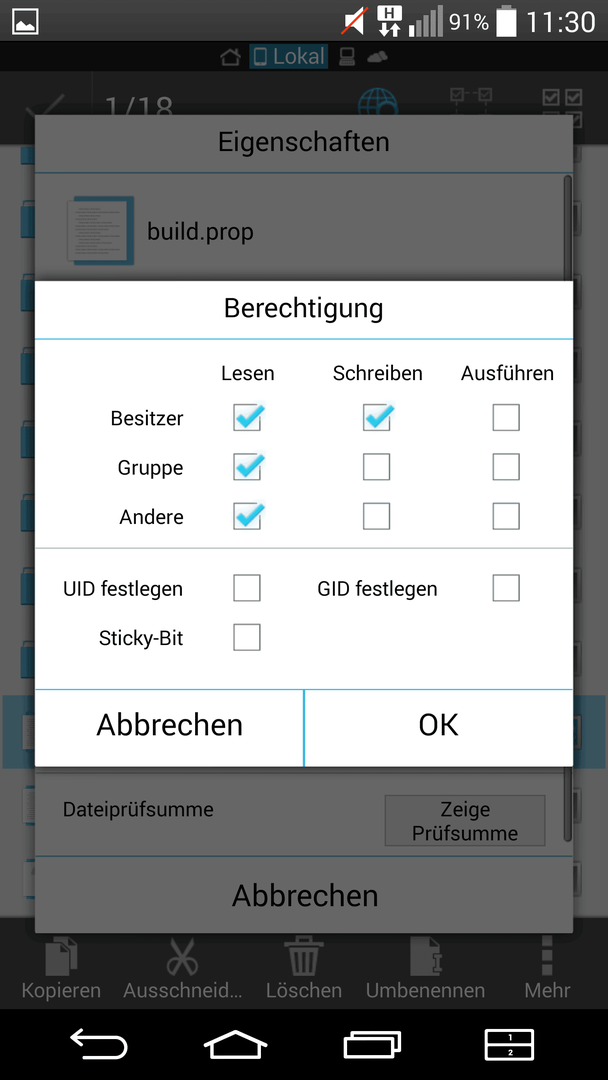

Hi,
wollte bei mir etwas in der Build.prop ändern.
Explorer: ES Datei Explorer
Bin mir nun unsicher wegen den Rechten.
Möchte nicht im Bootloop landen.
Kann mir bitte jemand bestätigten, dass die Rechte korrekt gesetzt sind.
Einmal die des Date Exploreres selbst und ein mal die der Build.prop.
Danke :thumbup:
Berechtigungen sind auf 0644 zu setzen. Also stimmts bei der build.prop.

Nur die "0644" müsstest du mir noch erklären.
Habe diese Verschlüsselung bis dato nicht verstanden...
