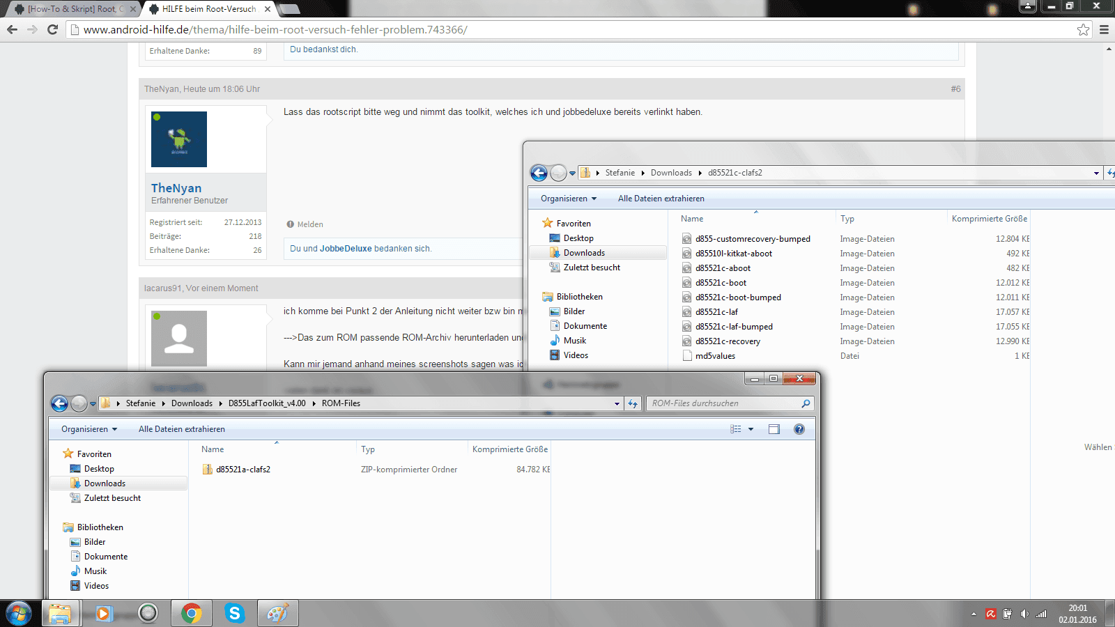

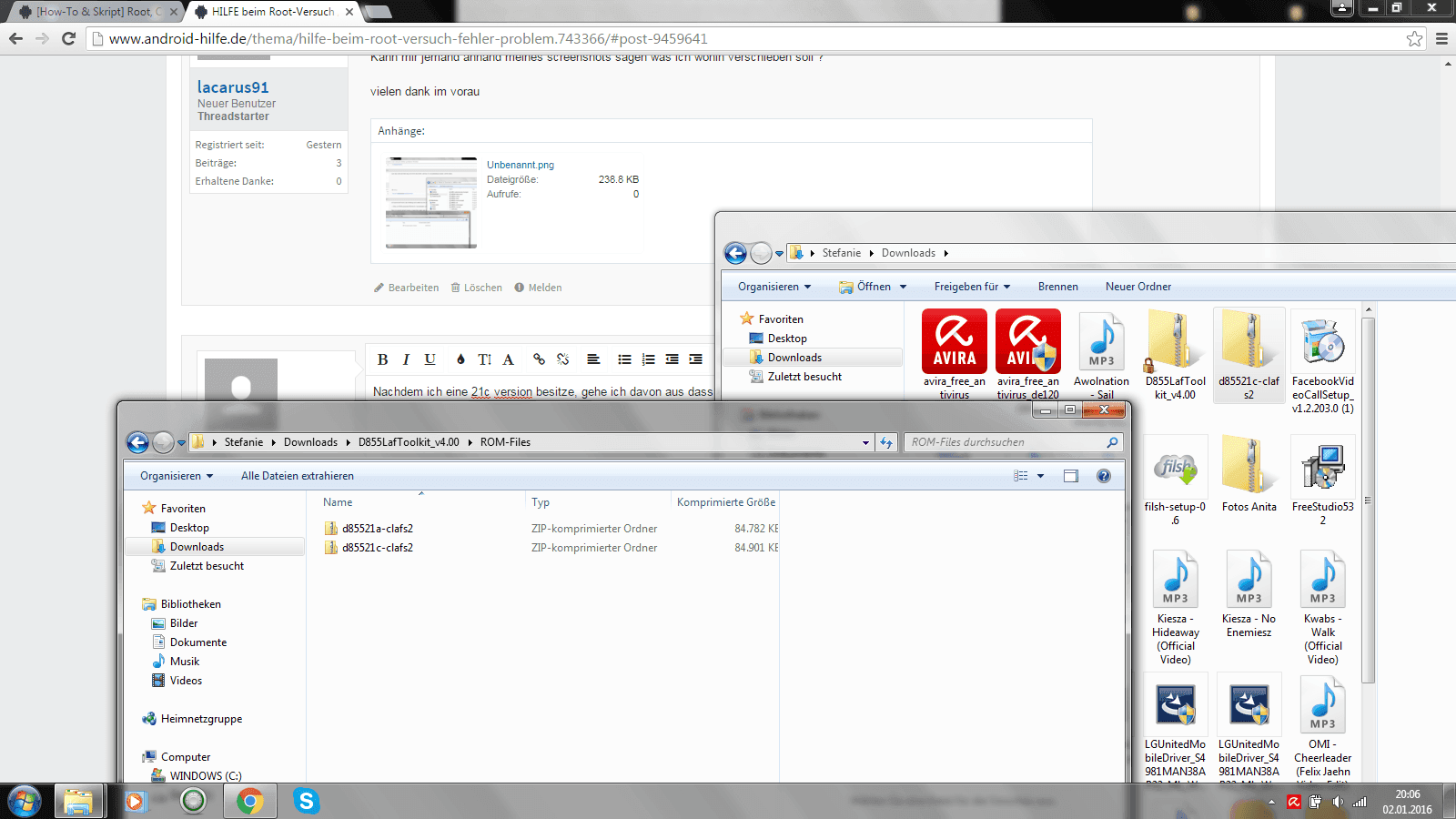

ich komme bei Punkt 2 der Anleitung nicht weiter bzw bin mir nicht ganz sicher wie ich weiter vorgehen soll -
--->Das zum ROM passende ROM-Archiv herunterladen und in den Unterordner "ROM-Files" kopieren. ??!!!
Kann mir jemand anhand meines screenshots sagen was ich wohin verschieben soll ?
vielen dank im vorau
[doublepost=1451761577,1451761358][/doublepost]Nachdem ich eine 21c version besitze, gehe ich davon aus dass ich die 21a roms lösche oder ?

Kannst du machen, ist nicht so wichtig. Er sucht sich selber die richtige aus.
Reaktionen: lacarus91

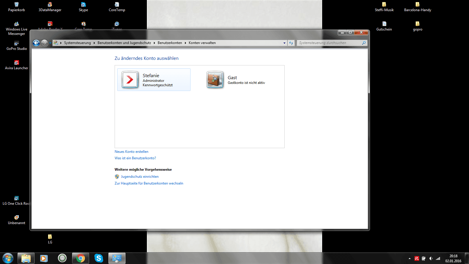

Bist du bzw. ist dein Benutzerkonto denn Admin?
ja sollte passen .... oder ? =))

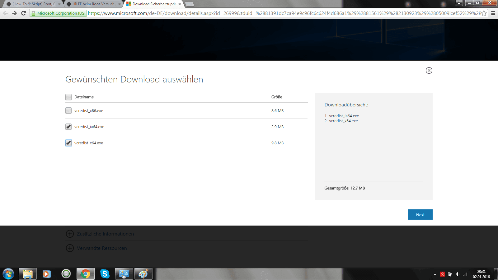

welche der beiden brauche ich ?
Das in der Mitte nicht, das erste und das letzte.
x86 und x64
Als erstes versuchen, x86 zu installieren. Danach x64.

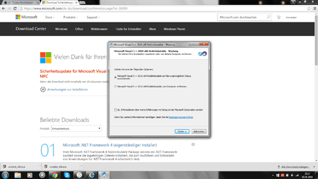

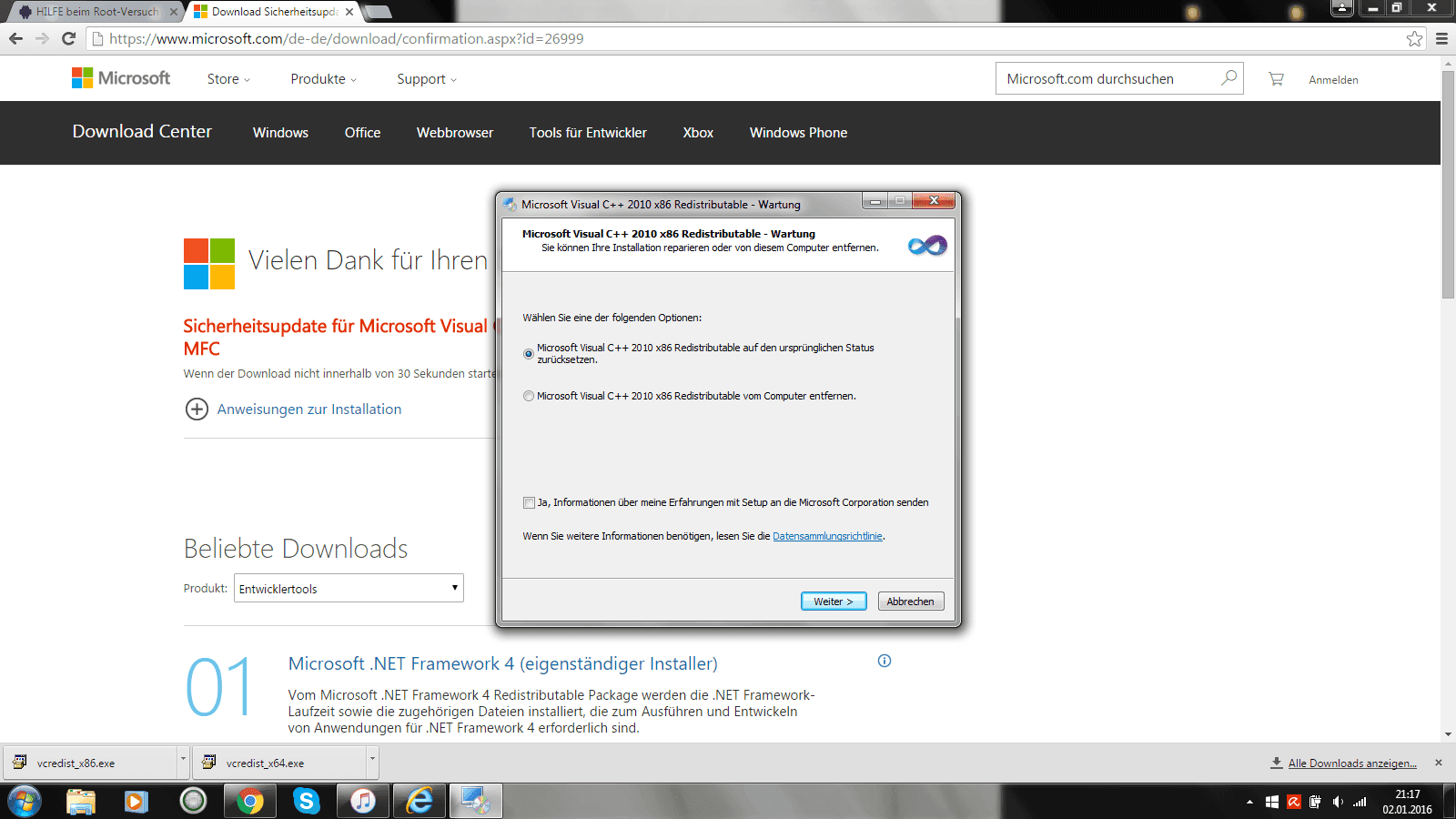

und jetzt ?
Hm, scheint schon installiert zu sein.
Ehrlich gesagt weiß ich nicht weiter. An deiner Stelle würd ich mal im Toolkit-Thread nachfragen und dein Problem beschreiben. Vielleicht weiß da ja wer ne Lösung.
