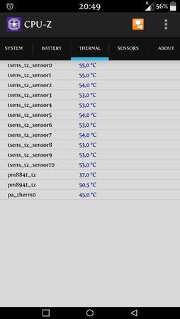

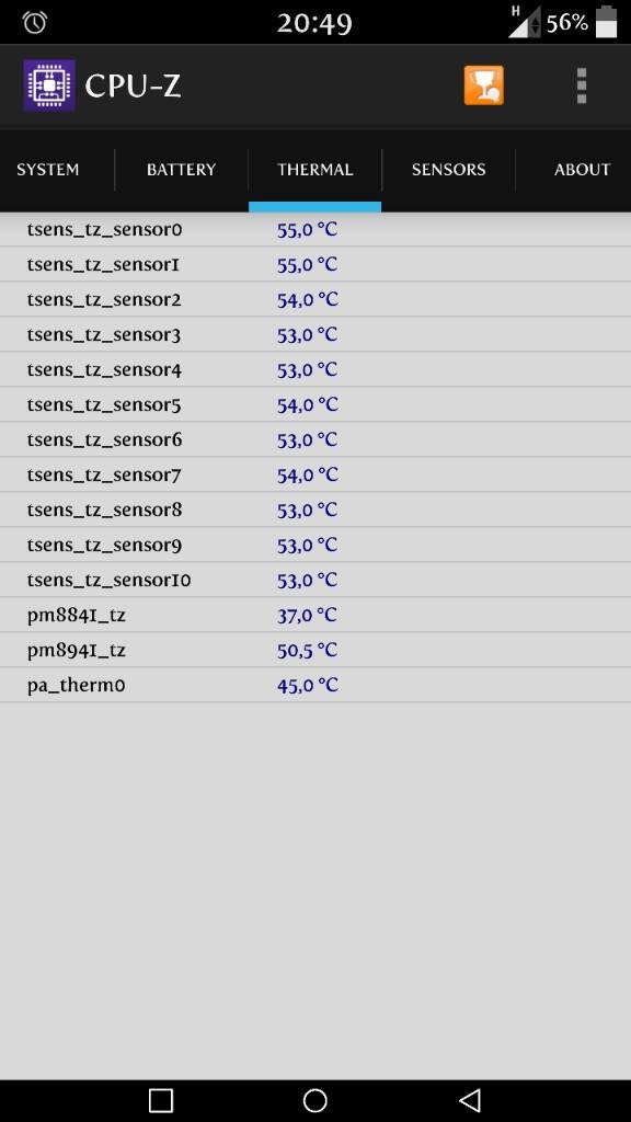

So hab das mal eben probiert.... In einer etwas anderen Version.
Und zwar auf den Chip eine Lage Kupferfolie und auf die Gegenseite auch eine Lage kuoferfolie dann wärmeleitpaste und zusammen setzen...
Resultat :
vor der Aktion. Handy aus ca. 10 min dann an gleich antutut und Quadrat Benchmark laufen lassen. Ergebnis cpu 62°C
Das selbe nach der Aktion. Resultat 48°C
Werde das ganze noch etwas beobachten und berichten....
Habe gerade eben 5 mal direkt nacheinander antutu laufen lassen...
Wenn das so bleibt juhu

Sieht ja mal richtig gut aus. Werd das mal weiter verfolgen. Und auf deine weiteren Resultate warten.
